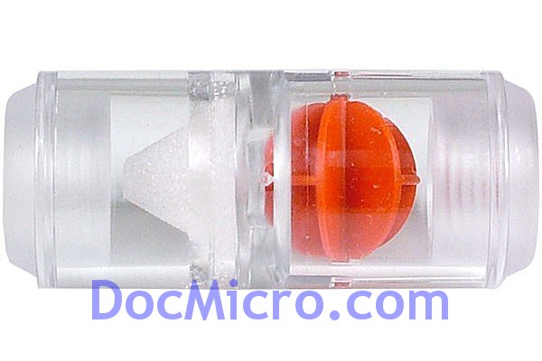

Autre chose. Quelqu'un sait si effectivement ca ne casse pas trop le débit ? Parce qu'entre ce que disent les vendeurs et la réalité...

euh.... puis-je savoir l'utilité de ces filtres à part alourdir la facture ?

Marsh Posté le 14-03-2007 à 10:26:43
Ben au lieu que les résidus ne se déposent dans un WB, ca se dépose dans ce filtre, qui est 100 fois plus simple et rapide à nettoyer qu'un WB. Par contre, comme on ne voit pas le filtre extérieurement, faut l'ouvrir dans le temps un peu au pif pour voir s'il faut le nettoyer.
http://www.docmicro.com/images/pieces/WC_FlowCtrlFiltre.jpg
Mais au final j'ai trouvé ca, et vais prendre celui-là. Il me fallait également un flowindicator, donc là j'ai les deux d'un coup. En plus le filtre n'a pas l'air de trop casser le débit, vu sa forme.
De plus, étant transparent, on voit immédiatemment s'il est encrassé ou non  :) (en plus il est un peu moins cher)
Par contre, l'autre était 100 fois plus beau, mais bon, la praticité prime sur la beauté.
Par contre, je crois, en regardant la photo, qu'on ne peut pas l'ouvrir  :??: , donc pour nettoyer le filtre...
Sur alphacool.de, il disent qu'il faut le "rewinder" quand il est sale...le rembobiner ? Je capte pas trop, mais bon.
http://www.docmicro.com/pieces/Ind [...] _5938.html

Faire passer le flux dans l'autre sens pour éliminer les saletés. Un coup sous le robinet d'eau sous pression et c'est ok.
Marsh Posté le 14-03-2007 à 13:53:10
parcontre avec ce flowindicator, ya un pas de vis ou il faut coincé le tuyau dedan ?
Marsh Posté le 14-03-2007 à 15:25:04
 :ouch: Mais t'es suicidaire toi ?  :D
On voit le filetage interne par transparence, regarde bien la photo !
