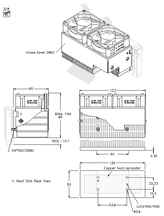

Je suppose que c'est un Slot A ton Cpu je pense que tu dois pouvoir y monter un Alpha P7 125
http://www.micforg.co.jp/images/ct_p7125_p1e.gif
Mais il risque d'être dur à trouver :(

Marsh Posté le 26-07-2002 à 23:33:45
ça m'avance pas, eux aussi requièrent le placement de deux ventilos, donc j'aurai pas la place...
If you really want something, all the Universe conspires in helping you to achieve it.

bah oui mais là c'est aussi un slotA donc ça doit passer :/
en fait c'est ça qui te fait chier   http://www.overclockin.com/reviews/NinjaMicroFreespeedPro/instructions-big.jpg

Et pour parler de l'Alpha, si tu trouve un P7125 (pas le P3125) il passe sans probleme avec la K7M (il a ete fait pour)...

http://www.thetechzone.com/reviews/cooler/alpha/p7125/
tiens toytoy, si maintenant tu comprend tjs pas, tu as un sérieux problème ;)
http://www.thetechzone.com/reviews/cooler/alpha/p7125/Image115.jpg
