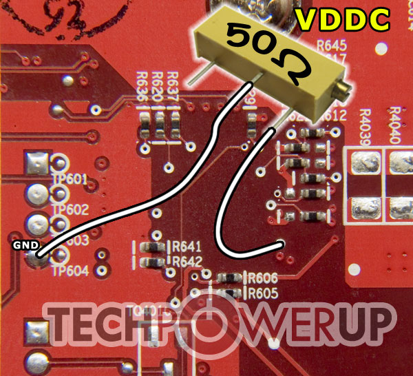

  • HD4870
=>PCB de REFERENCE=>Resistance variable 50ohm
http://www.techpowerup.com/articles/153/images/vddc_solder.jpg
Ne pas souder la masse sur la carte comme dans la photo, toujours souder la masse sur le pin de la masse du molex de la carte graphique

Perso , j'ai tester le vmod sur un pcb de référence de ma HD4870. (même vmod que celui le gas du  ftp et d'autres site je pense)
Pour avoir 900sur le gpu il me faut quand même 1.331v  :sweat: , alors qu'a 1.263 j'arrive à 850.
Dommage que j'ai pas 1 étage d'alimentation en plus  :D .

J'ai parle trop vite , mon O/C n'est pas stable quelque soit le vgpu appliqué  :sweat:  a croire qu'il ne veut pas dépasser les 900 :cry:
le progrès ne vaut que s'il est partage par tous.Ce que je vends

Perso, je vais enlever le mod, car je gagne a vrai dire rien (ou presque) trop de vgpu pour pas grand chose :sweat: .
Je me contenterais de 850/950  :D

à 850/1050 sous vgpu d'origine (1.263v) pas de problème , mais dès que je touche le vgpu c'est la m***e complète (a plus ou moins long terme), je ne sais pas pourquoi  :sweat:
Message édité par kyky le 09-11-2008 à 20:27:31
Marsh Posté le 09-11-2008 à 22:50:53
T° de l etage d alim?
tu as bien mis la masse sur le pin du molx de la cg?
pousse le vgpu a 1.35v...
Message édité par Profil supprimé le 09-11-2008 à 22:52:06
Marsh Posté le 09-11-2008 à 23:18:04
testé jusqu'à 1.50v sans résultat probant.
L'étage d'alimentation sous furemark 96/102/106 pour 899/950 (sans ventilo dessus).
gpu à 42° (donc chauffe pas) pour la masse je l'ai mis directement sur  le pin de la molex du haut.
Mon problème c'est un retour windows avec le pilote d'affichage a récupérer.....

il faut utiliser RBE pour editer le bios et augmenter les valeur de l overdrive du CCC...
si tu as des questions je veus bien y repondre, la j ai le temps, cf tes questions ci dessus...
Marsh Posté le 10-11-2008 à 14:02:09
Ce sont les limites du ccc, j'ai déjà flasher mon bios mais je n'utilise pas l'overdrive du ccc, rivatuner avant de flasher.
Pour le vmod, je vais utiliser les 2 points verts (traits bleus), ça sera plus facile à souder, j'ai démonter la mienne pour regarder, ça va être chaud....j'attends mes résistances, des multitours par contre, et je soude....
