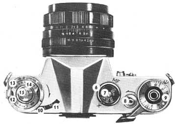

J'ai retrouvé un vieil apareil photo Zenit Em et je ne sais pas comment il marche.
http://www.rugift.com/photocameras/manuals/zenit_em_ger.files/pict2-der.jpeg
A quoi servent les numero 12 13 14 parce que je n'arrive pas a bouger le numero 12.

j'avais le Zenit E (enfin je l'ai toujours remarque). C'est TRES chiant.
En fait, tu vises
Le posemetre va déplacer l'aiguille plus ou moins.
Tu cales ta bonne sensibilité ISO
Tu tournes la bague pour que le rond dans la petite fenêtre soit au même niveau que l'aiguille
Et là tu regardes sur la bague t'as une ouverture en face d'un temps d'expo. Tu sais donc que pour tant de secondes tu ouvres à tant.
Et tu fais tes rêglages à la main
Et tu prends ta photo (une heure après)
En fait, le probleme c'est que c'est sur le haut de ton appareil, et que tu regardes pas forcément ton appareil par le haut... Plutôt à travers l'objo.

Une fois que l'on est habitué, on peut aller très vite, puisqu'il n'y a plus qu'à aligner le rond sur l'aiguille.
Dire que cet appareil est à chier, tu exagère un peu quand même non ?
Tu as le droit de ne pas l'aimer (et de ne pas t'en servir !) mais j'ai le E, et je me fait très plaisir avec.

La petite barre, c'est l'indication donnée par la cellule. Si elle reste immobile, c'est que la cellule est morte ou que le courant fourni n'arrive pas jusqu'à la petite barre.
As-tu essayé en orientant la cellule (le rectangle au-dessus de l'objectif) vers l'extérieur, le ciel par exemple ?
La cellule de mon Zenit fonctionne bien mais ne réagit pas du tout en intérieur.
Marsh Posté le 07-06-2014 à 16:49:13
Bonjour a tous ! je fais encore remonter un peu ce fil  :)
Une question par rapport a la petite aiguille !
Je viens de recuperer un zenit em et l'aiguille de la cellule bouge tres legerement, a peu pres 1/4 de la course, meme en dirigeant l'objectif vers l'exterieur.
Probleme de cellule morte peut etre ? il y a quand meme un mouvement, mais vraiment pas tres important.
merci pour vos reponses !
