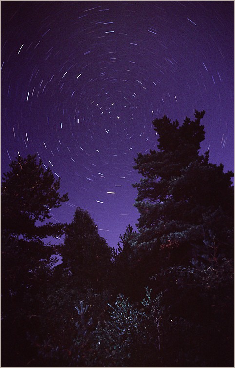

Quelle péllicule utilisé ? Quel temp de pose ? Quel focal ?
Si vous avez des conseils ou autre, je suis prenneur.
[200iso - 28mm - F/11 - 30 minutes à 1 heure]

Jamais fait de photos d'étoiles.  Mais si je devrais, je prendrais:
- Fuji Provia F 100 pour le grain;
- Un appareil qui fait des poses B de façon mécanique (style FM2);
- Un trépied très très lourd et stable;
- un déclencheur souple qui verouille d'un clic et qui déverouille avec d'un 2e clic;
- Objectif 50 à 135mm ouverture F8-F11.  Un grand angle risque de capturer la polution lumineuse du sol et fausser l'exposition;
- Trouver un endroit loin de la ville;
- Compenser l'exposition (plusieurs dizaines de secondes pour 30min de poses).
Puis faire développer chez un bon labo en mentionnant "PHOTOS ASTRONOMIQUES, NE PAS COUPER LE FILM".  Le mini-lab du coin coupe les films automatiquement, et quand le film est tout noir, il te coupe n'importe où!
-Pose B activer via télécommande ;)
-Trèpied "normal"
Lieu de shoot
-Photo prise depuis un stade de foot caché dans une grande forêt (ce qui m'isole du peu de lumière présente dans les environs), puis l'hivers en Corse les lumières sont coupé après 22H :D
Labo
-Pas de problème, je connais la personne qui dev et tir :) (matos fuji)
Divers
-Grosse Veste, moufle ^^
-Cawa :p
Message édité par Hikik0m0ri le 15-12-2003 à 14:23:12

Marsh Posté le 15-12-2003 à 14:27:01
En général on mé + de sensibilité genre 400 800 et certain du 1600... mais je trouve que c un peu trop car ça fait des "étoiles de bruits" :pfff:
Sinon pour des étoiles 3 à 30 min de pose s'impose ;) et c'est au choix sur monture motorisée ou pas (si tu veux que les étoiles fassent des traits)
Pour l'objectif tout dépend du résultat et de l'angle de vision que tu souhaites : tu peux faire du 24mm pour avoir un peu de l'environement mais j'ai vu des tofs au 300mm...
Ouverture grande mais pas max... ex 5.6 pour 3.5... donc suivant ton objo...
Message édité par KrX le 15-12-2003 à 14:30:29

J'aimerai éviter au maximum le bruit sur les photos :\, sinon la lune pose problème ou pas ?

Pour la lune et autres objects lumineux (planetes comparées aux étoiles) fo diminuer la sensibilité => 100 - 200
De même pour le temps de pose 1s peut aller sur monture bien stable c encore + important car le mouvement de la Terre se fait + sentir...

Je vais tester sur Provia F100
[F/11] [3minutes]
[F/11] [6minutes]
[F/11] [9minutes]
[F/11] [12minutes]
Jusqu'à une heure :) puis on verra bien
Message édité par Hikik0m0ri le 15-12-2003 à 14:40:48

Bonne idée de faire plusieurs tofs à temps de pose différents
Sinon si tu faisais du numérique tu pourrais faire une serie de tofs et des traitements après - ça marcha pas mal !

si tu mes une heure tu devrais avoir des beaux fillés d'étoiles !

Si tu met rien que 1min en pose, les etoiles auront bougées ! J'avai fait un test en mettant un temps de pose de 10s, j'avais refait une photo 20 sec plus tard et les étoiles avait déja bougées !

:hello: @ tous & toutes !
En début de soirée, j'ai fait mes premières photos du ciel avec le 300D & l'EF-S 18-55, donc j'ai fait des tests (à droite c des remarques personnelles) :
  • 55mm ISO 400 f/6.3 30" pas mal
  • 35mm ISO 200 f/5.6 30" - de bruit
  • 35mm ISO 200 f/5 30" meilleur résultat / car ouverture max ?
  • 35mm ISO 400 f/5 30" + bruit & + étoiles / logique j'suis passé à 400 ISO
  • 35mm ISO 400 f/5.6 30" - bruit - étoiles / logique j'ai fermé un peu :D
  • 18mm ISO 200 f/3.5 15" filets nettements réduits car temps + court & focale réduite / peu d'étoiles
  • 18mm ISO 400 f/3.5 15" + bruit + étoiles
  • 18mm ISO 100 f/3.5 15" trop sombre / très peu d'étoiles
Remarques générales :
  • la mise au point est loin d'être évidente tellement il y peu de lumière qui entre :pfff:
  • le bruit n'est pas trop génant car après on va l'éliminer :sol: donc je préfère les 400 ISO
  • 2 sont au dessus du lot : la 35mm ISO 400 f/5 30" & la 18mm ISO 400 f/3.5 15"
Après sous photoshop :
  • pour éliminer le bruit :fou: j'ai modifié les niveaux de chaque couche en mettant un seuil d'entrée
  • puis pour faire resortir les couleurs ;) j'ai poussé la saturation un peu mais pas sinon c'est po bo :D

pour toi le mieux :
plus augmenté le tps de pose ou augmenter les isos
Marsh Posté le 21-12-2003 à 23:43:55
Tout dépend du résultat escompté : pour faire de longs filets faudra faire du 1 à 5 min de pose...
Et là je crois de 100 voire 200 ISO sera le max après 400 & 800 risquent d'être trop bruités...
Car fo pas oublier que si on augmente le temps de pose ça reviends à augmenter le nombre d'ISO à peu de choses près !
