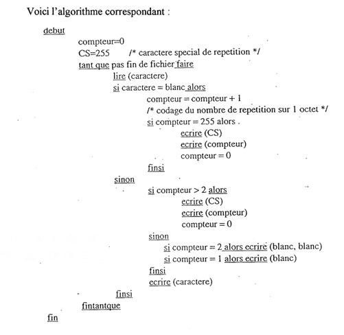

Si je prends comme caractère spécial ‘%’ j’aurai dans ton exemple ‘toto%10’
Voila L'algo:
http://www.allo-image.net/stockimg/upload/121182491945c04697975aealgo.jpg
Voila L'algo:
http://www.allo-image.net/stockimg [...] aealgo.jpg
