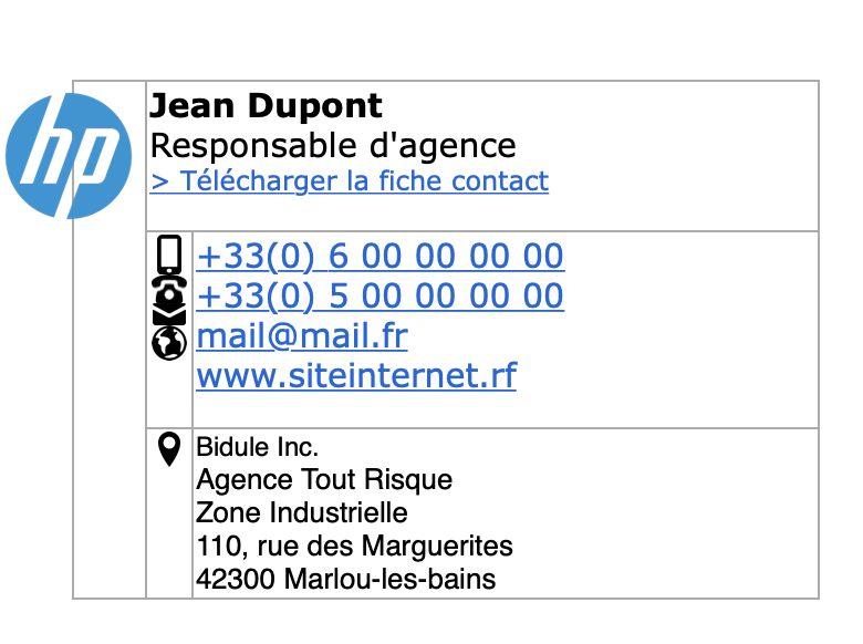

Voila a quoi ressemble la signature reçu par le destinataire (sur un client mail différent)
N°1 : la signature générée via l'éditeur Outlook (sachant que j'ai quand même un peu triché en allant modifier le code html dans l'inspecteur juste pour changer la largeur des colonnes, dont je ne trouve nul part ailleurs comment modifier la largeur)
https://www.zupimages.net/up/23/05/1rgf.png
N°2 : celle que j'ai faites moi-même en HTML et "importée" un Outlook
https://www.zupimages.net/up/23/05/yg5y.png

Peut-être qu'une seule image sans mise en page particulière ne pose pas de problème, mais en tout cas moi quand j'essaye de mettre en forme avec un tableau, le résultat chez le destinataire est tout pourri !
Alors qu'elle apparait correctement dans l'éditeur de signature.
Chez le destinataire, les images s'affichent oui, mais mal. Et sont considérées comme pièce jointe (c'est franchement embêtant d'avoir systématiquement 6 pièces jointes signalé sur les mails à cause de la signature, sans parlé du poids supplémentaire).
J'ai bien compris que malheureusement je n'avais aucune garantie du bon affichage de ma signature dans les divers clients mail, mais on dirait qu'en faisant mon fichier HTML, la mise en forme reste un peu plus "stable" d'un client mail à l'autre.
