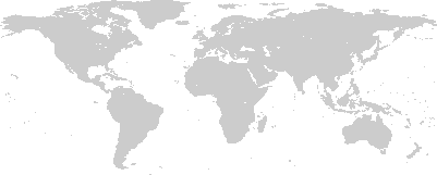

ayéééé c'est finit !!!!
voici le résultat tout de même...
http://www.creaweb-formation.com/grondin.marc/monde.png
merci encore @ tous !!

petit problème persistant...
j'ai bien réuissi à faire toute ma mapmonde comme il faut, ligne par ligne, rectangle de pixels par rectangle de pixels, et je la génère automatiquemant avec des boucles.
maintenant, ce que je veux faire c'est mettre la france en bleu... alors, j'ai récupéré les coordonnéees de la france et je l'ai générée elle aussi avec des boucles de mannière à ce que les pixels de la 'france.bleue' remplacent ceux de la 'france.grise' actuelle...
Malheureusement, il n'y a aucun changement.
par acquis de conscience, j'ai essayé uneméthode un peu bourrin, je lui ai dit de ma créer un rectangle bleu de 100px² au beau milieu de mon image : résultat, j'ai bien mon carré, mais il est gris !!! de la même couleur que ma map monde...
le prochain post contiens le code pour pouvoir vous aider à comprendre.
j'aurais vraiment besoin d'aide là, lol
allez, @+
Kamui

ok, tout est bon et tout va bien.
voici en quelques mots ce que je fait.
  • je génére mon fichier png de mapmonde avec mon script (pour éviter un alaising sur les pixels) et je récupère ce fichier png.
  • je lui ajoute 3 pixels de couleur différente en bas, et je l'enregistre de nouveau, pour qu'il 'reconnaisse' les trois couleurs.
  • J'ouvre le fichier png avec la fonction php : 'ImageCreateFromPNG' et je lui dessine dessus les coordonénes correspondant aux pays désirés.
voilà, c'est tout !!
Merci encore à tout les participants de ce post !!
allez, @+
Kamui
