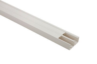

Question bonus : pour cacher les câbles, il y a des trucs à ne pas faire (ou un "cache-fil en plastoc" fait déjà l'affaire ?
Marsh Posté le 24-04-2021 à 15:23:17
| demars a écrit :    |
Des goulottes feront l'affaire
Marsh Posté le 24-04-2021 à 15:27:45
| racsoft1 a écrit :    |
super, y a plus qu'à, donc ! Merci encore.
