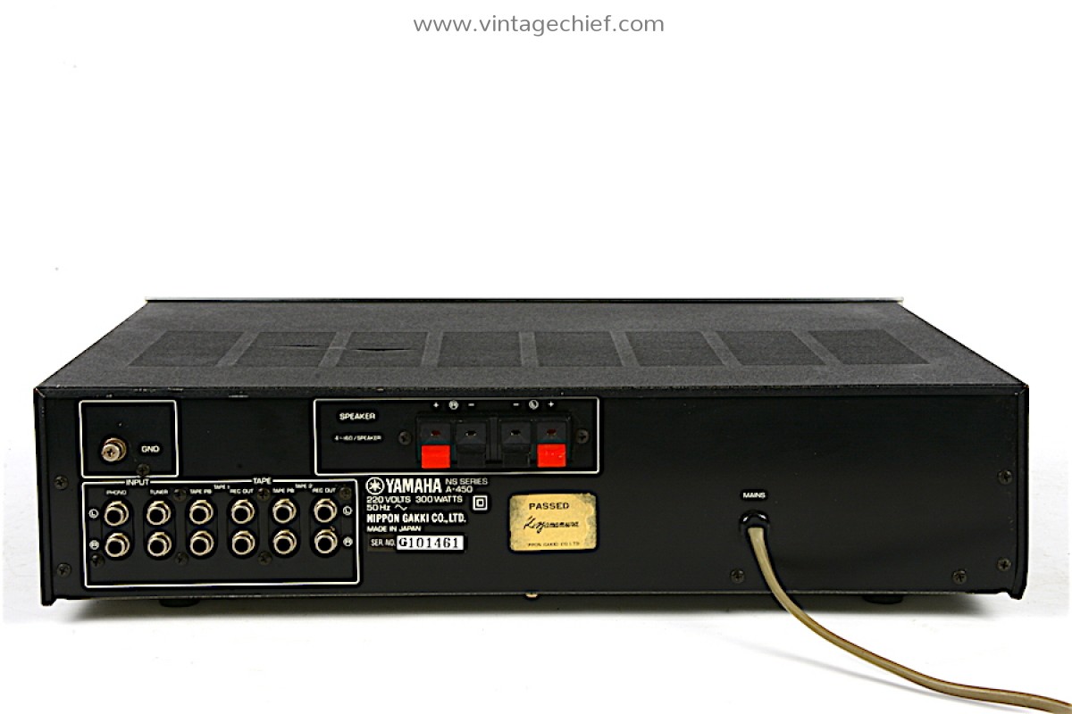

jaceneliot a écrit :
Je vois ! Merci ! Il me semble que c'est ma seule sortie...
Sur le Yamaha A-450, il y'a plusieurs entrées (et non sorties), que tu peut utiliser :
https://www.vintagechief.com/image/cache/cache/1-1000/468/additional/e268-DSC_5818-0-1-1200x800.JPG
Tu peut utiliser au choix les entrées : Tuner, Tape 1 (Tape PB), Tape 2 (Tape PB).
Tu ne peut pas utiliser l'entrée Phono (réservé pour une platine vinyle), ni les sorties Tape 1 (Rec Out), Tape 2 (Rec Out), qui sont réservés pour envoyer le son vers un enregistreur (platine K7).
