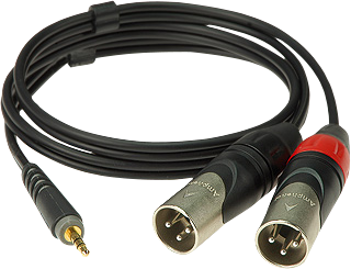

Si c'est un PC portable il te faudra un cable jack stéréo 3.5 vers deux XLR comme celui -ci:
La petite jack sur la sortie audio du PC et une grosse XLR sur chaque enceinte (Rouge à droite et noire à gauche).
Si tu as besoin de longueur tu peux utiliser des rallonges XLR comme ça:

par contre la comme j'ai qu'une seule enceinte je prend quoi comme cable pour faire du son ?
car la 2 eme je la prend dans 1 ou 2 mois max, donc au pire je prendrais le cable que tu ma montrer plus haut,
comme actuellement j'en aurais qu'une, je prend quoi comme cable ?
merci a toi
Marsh Posté le 14-09-2015 à 15:31:16
Tu prends le cable que je t'ai montré et tu ne branches qu'une seule XLR (Rouge ou noire).
Quand tu auras les deux, tu brancheras une XLR sur chaque enceinte.
