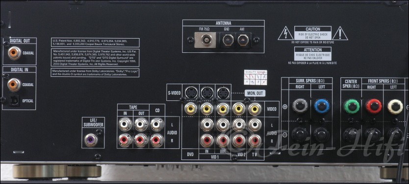

Je possède un home cinéma Harman Kardon AVR 1500 + DVD 1500
Il était connecté à une antique TV Phillips de 2004 via péritel et prises jack pour l'audio mais possède des sorties vidéo composite et S-Vidéo.
Je viens d'acquérir une TV Sony Bravia KD-49XF 9005 où il n'y a plus que des connexions Hdmi et optical
Comment faire pour relier ma nouvelle TV et mon Harman Kardon car je suis un peu perdu malgré mes recherches dans tous ces nouveaux formats dans tous les différents câbles et adaptateurs.  :fou:
J'ai bien besoin de conseils pour ne pas me tromper et surtout savoir si cela est possible.
Merci d'avance

A priori, il y'a une entrée optique sur ton ampli : https://www.fein-hifi.de/Surround-R [...] :1080.html
"Digital IN - Optical" :
https://www.fein-hifi.de/images/product_images/original_images/1080_6.jpg?MODsid=4e331264aaac12c2faaeccd3885399cc
Il suffit donc de relier un câble optique "toslink" : https://www.amazon.fr/AmazonBasics- [...] B00NH11H38, entre la nouvelle TV et l'ampli (pas de soucis à ce niveau, ça permettra d'avoir le son de la TV sur l'ampli).
