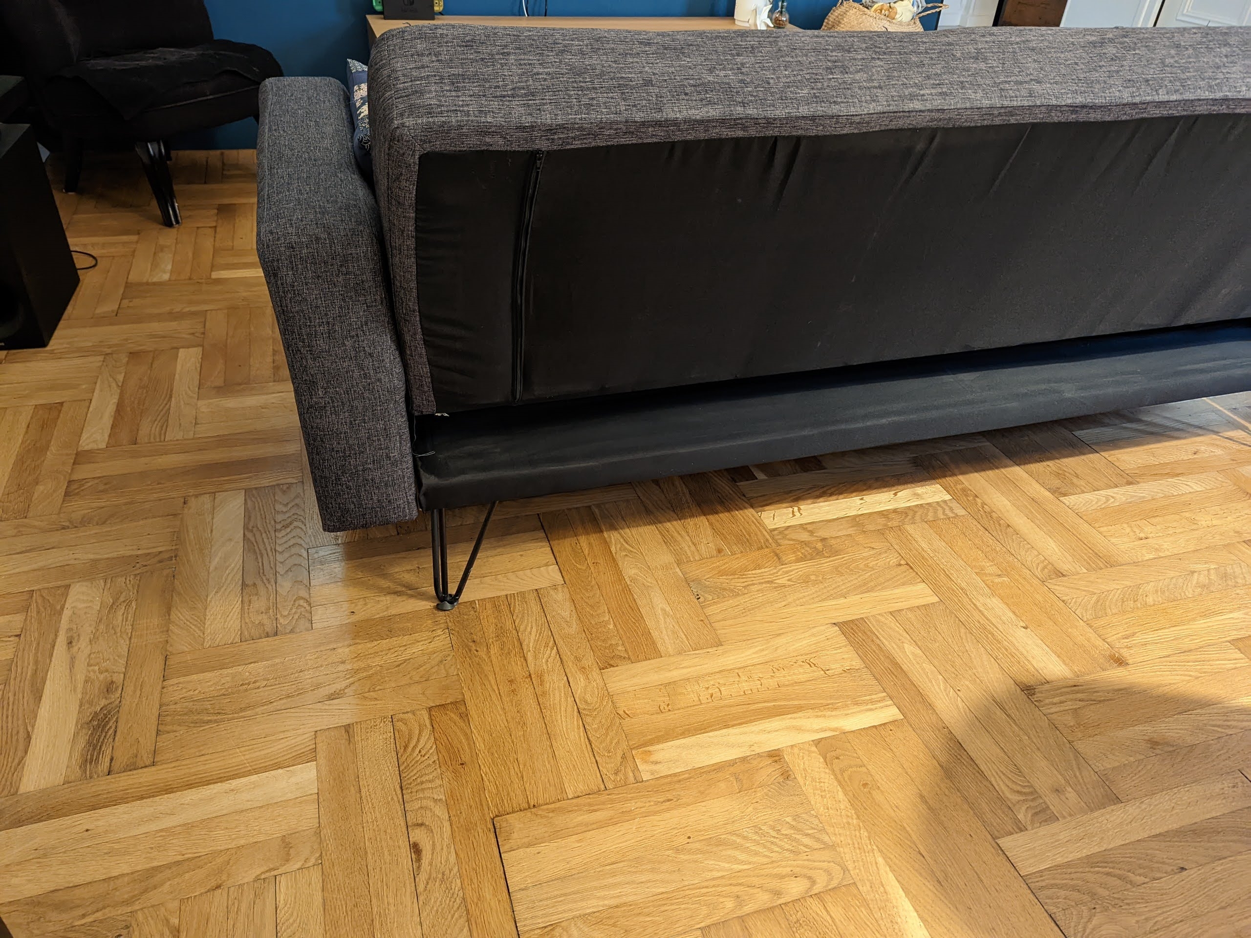

Ah tout hasard, bien que pas du tout optimal mais bon, ça apporterai quand même un petit truc si je pose des petites enceintes sur l'arrière du canapé en bas ? En posant celles que tu m'as montré à plat derrière
https://rehost.diberie.com/Picture/Get/t/78099
Ca ne va pas faire bizarre de ne pas avoir la même qualité de son sur les côté :/ ?
Message édité par Norisano le 30-06-2022 à 16:03:55

Vu la photo et l'emplacement du canapé, je suggérerais éventuellement de mettre un petit meuble de sofa à l'arrière du canapé.
https://www.zupimages.net/up/22/26/mqhz.jpg https://www.zupimages.net/up/22/26/n60b.jpg
https://nsa40.casimages.com/img/2021/08/12/210812102743979312.jpg https://nsa40.casimages.com/img/2021/08/12/210812103510548463.jpg
https://www.ikea.com/fr/fr/p/kallax [...] -80275887/
Par exemple une simple étagère KALLAX de chez Ikea à 70 € en position couchée dans le coloris de ton choix. Ça masquera l'arrière pas très esthétique du canapé et Madame sera contente d'avoir de nouveaux rangements, et pour toi tu pourras y placer tes enceintes. Peut-être pas des biblios parce que ce sera un peu trop dirigées vers les oreilles du spectateur, mais les enceintes plates que je t'ai montrées que tu pourrais fixer sur les flans du meuble Ikea par exemple.
Message édité par goldsaint76 le 01-07-2022 à 08:45:47

Oula malheureux ! Impossible là ^^
Le canapé va bientôt changé dans tous les cas, je m'y pencherai plus précisément le moment venu je pense ^^
