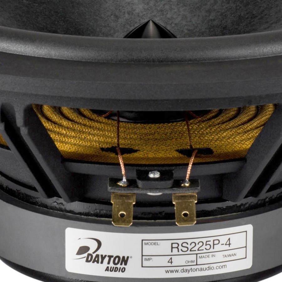

À défaut de multimètre, on peut prendre un pile 9V aux bornes du HP pour le tester (attention ne jamais faire ça avec un tweeter!).

Comment faire sa ?

frchrism a écrit : Comment faire sa ? |
Les bornes + et - d'une pile de 1.5v aux bornes + et - du haut-parleur (si le HP grésille et que ça membrane avance quand tu relie les bornes de la pile, c'est qu'en théorie il fonctionne).

ha elle emette un son tres faible quand je monte assez fort le son mais le tout grissile
