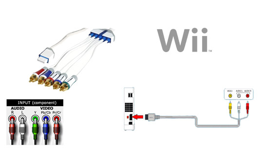

Oui, en utilisant si possible un câble RVB peritel pour la Wii, pour améliorer la qualité d'image (si la TV dispose d'une prise peritel) :
http://www.amazon.fr/Nintendo-C%C3 [...] 060&sr=1-1
Ou un câble YUV / RCA (si la TV dispose de la connexion YUV / RCA, c'est à dire trois RCA rouge vert bleu + 2 RCA audio) :
http://www.amazon.fr/C%C3%A2ble-Vi [...] d_sim_vg_1
Les câbles composite (une seul RCA jaune), c'est beaucoup moins beau en qualité.

Tout a fait, le câble component YUV donne la meilleur qualité d'image possible avec la Wii en 480p, c'est la résolution maximale de cette console, l'adaptateur HDMI n'apporte aucune amélioration, ça restera du 480p.
Disons que c'est utile pour celui qui ne dispose pas de connectiques YUV sur sa TV.
