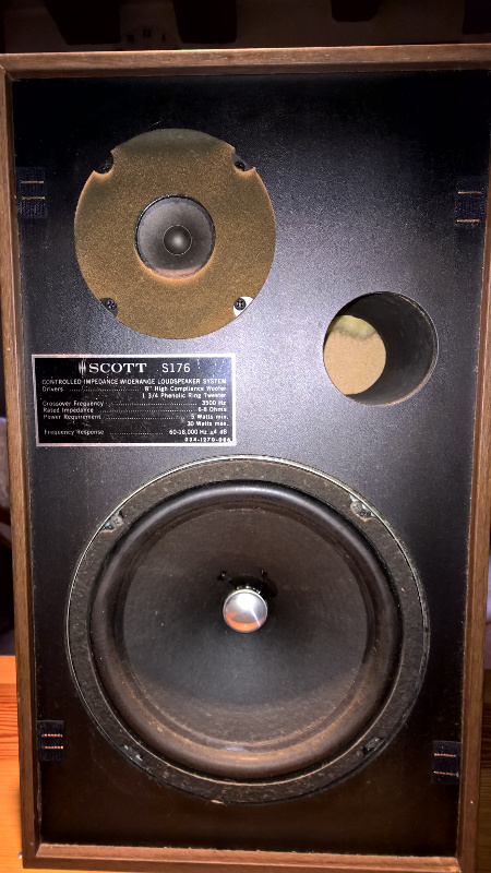

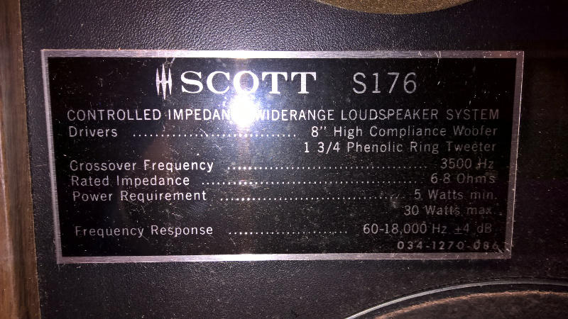

Des Scott S176.
Déjà la suspension du boomer a l'air d'être en caoutchouc donc pas de risque d'être désagrégée.[:m0zart]
http://www.audiovintage.fr/leforum/download/file.php?id=71597
Le boomer fait 21 cm donc une taille correct [:m0zart]
Le tweeter est un tweeter annulaire + pavillon, ça donne un aigu qui a de la pêche [:m0zart]
http://www.audiovintage.fr/leforum/download/file.php?id=71598
Moi j'aime bien donc pourquoi pas, à condition qu'elles soient nickels c-à-d sans éraflures.
Elles iront très bien avec l'ampli Pioneer SA-410
