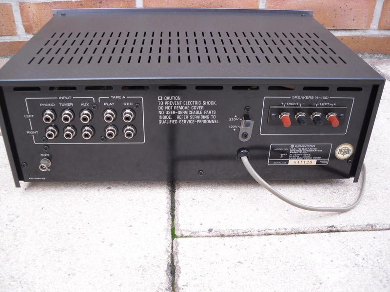

Ton ampli dispose d'une sortie "TAPE REC" :
Tu peut donc utiliser ce type d'émetteur BT (en le branchant sur la sortie 2xRCA "TAPE REC" de l'ampli) : https://www.amazon.fr/dp/B0BRN12LKB [...] RhaWw&th=1
Citation : Opération simple et claire: Notre émetteur récepteur Bluetooth équipé d'un écran LCD de 1,8 pouces qui vous permet de voir clairement le nom de l'appareil et l'état de fonctionnement actuel de l'adaptateur Bluetooth. Vous pouvez facilement régler le volume et jouer / pause à l'aide de divers boutons |
Donc tu pourra régler le volume vers l'enceinte BT depuis le boitier "émetteur BT" (le volume de l'ampli sera indépendant pour les enceintes filaires).
Avantages : tu garde la sortie casque de l'ampli pour un casque..., et tu peut aussi cumuler enceintes filaires + enceintes BT (avec des niveaux de volume différents pour les deux)., autre avantage, le son sera meilleur car c'est une sortie "ligne fixe", et non une "sortie casque"...
PS : bien sur, si faut que cette sortie "TAPE REC" soit "libre", donc que tu ne possède pas de platine K7 qui l'utilise...

Par contre il y a un grésillement constant, qui semble provenir de l'ampli, une idée comme l'éradiquer ?
Marsh Posté le 14-05-2025 à 20:14:16
Ollivierxp a écrit : |
Tu peut en faire une enregistrement audio/vidéo avec ton smartphone ?
C'est "constant, constant", ou plutôt quand tu bouge les potentiomètres et les boutons ?
Et le grésillement provient de l'ampli, ou des enceintes ?
Et ça le fait sur toutes les sources (PC, Vinyles, Lecteur CD, etc...) ?
Un "grésillement constant", ça peut être des condensateurs en fin de vie, ou un défaut de masse...
Avec une platine vinyle par exemple, il faut vérifier que la masse est bien relié à l'ampli..., si ça le fait uniquement avec le PC, ça peut aussi venir de la carte son... (essai avec d'autres sources, lecteur CD, smartphone, etc... pour voir si le problème persiste)...
Essai aussi avec des câbles RCA neufs (évite ceux qui ont 20 ans)...
PS : Si ça provient que de la platine vinyle, à mon avis, il faut vérifier le câblage RCA avec la masse (voir mettre un câblage neuf), et vérifier l'ensemble cellule/diamant, si il est bien câblé/installé.
PPS : dans un premier temps, il faut "cibler précisément", d'où viens le problème, car il peut venir de l'ampli (qui serait défectueux)..., ou d'un mauvais câblage de la platine vinyle, et/ou d'une cellule défectueuse ou mal cablée..., ou encore d'une carte son PC défectueuse, etc..., en testant avec plusieurs sources (platine vinyle, platine CD, PC, smartphone, etc...), on peut déjà localiser plus précisément d'où vient le problème... (déjà, ça permet de savoir si le problème est présent sur une seule source, ou sur toutes les sources).
Pour faire un test avec un smartphone ou PC portable, il te faut juste un câble jack 3,5 stéréo > 2xRCA, que tu branche sur l'entrée "aux" de l'ampli.

Je viens de récupérer un ampli Kenwood KA 1500 MK-II
Je souhaite pouvoir envoyer le son sur une enceinte Bluetooth (Bose).
Est ce que l'usage d'un boîtier du type https://fr.ugreen.com/products/3522 [...] moSs&gQT=1 pourrait suffire
Bien sur il faudra aussi l'adaptateur "grosse prise jack" vers prise jack 3.5
Je ne suis pas audiophile et derrière il y aura Platine SL 3200. Ce serait uniquement pour écouter des vinyls occasionnellement.
Merci de vos avis avertis
