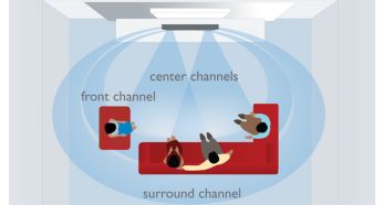

Cette appareil est bien capable de décoder et délivrer un son surround 5.1... (en tout cas, selon ce qui est dit sur le site web philips, après c'est sur que généralement c'est mieux avec 5 enceintes...)  [:dks:1]
C'est un peu le même principe qu'une barre de son, ça délivre du 5.1 avec seulement les enceintes à l'avant, en faisant "rebondir" le son sur les murs... (c'est moins efficace qu'un vrai 5.1 avec toutes les enceintes, mais c'est sensé quand même fonctionner en pseudo 5.1)

Effectivement, vu ton plan, c'est impossible..., pour bénéficier du 5.1 correctement avec une barre de son (ou assimilé, comme ton système Philips...), il faut avoir une salle "quasi-parfaite" (rectangulaire, et sans fenêtres, pour que "l'onde acoustique", "rebondissent correctement" sur les murs) :
http://blog.gamerstuff.fr/wp-content/uploads/2015/01/fonctionnement-Yamaha-YSP-1-328x400.jpg
Dans le cas de salle comme la tienne, un système 5.1 avec des enceintes arrières est largement préférable, pour une bonne restitution du 5.1.
