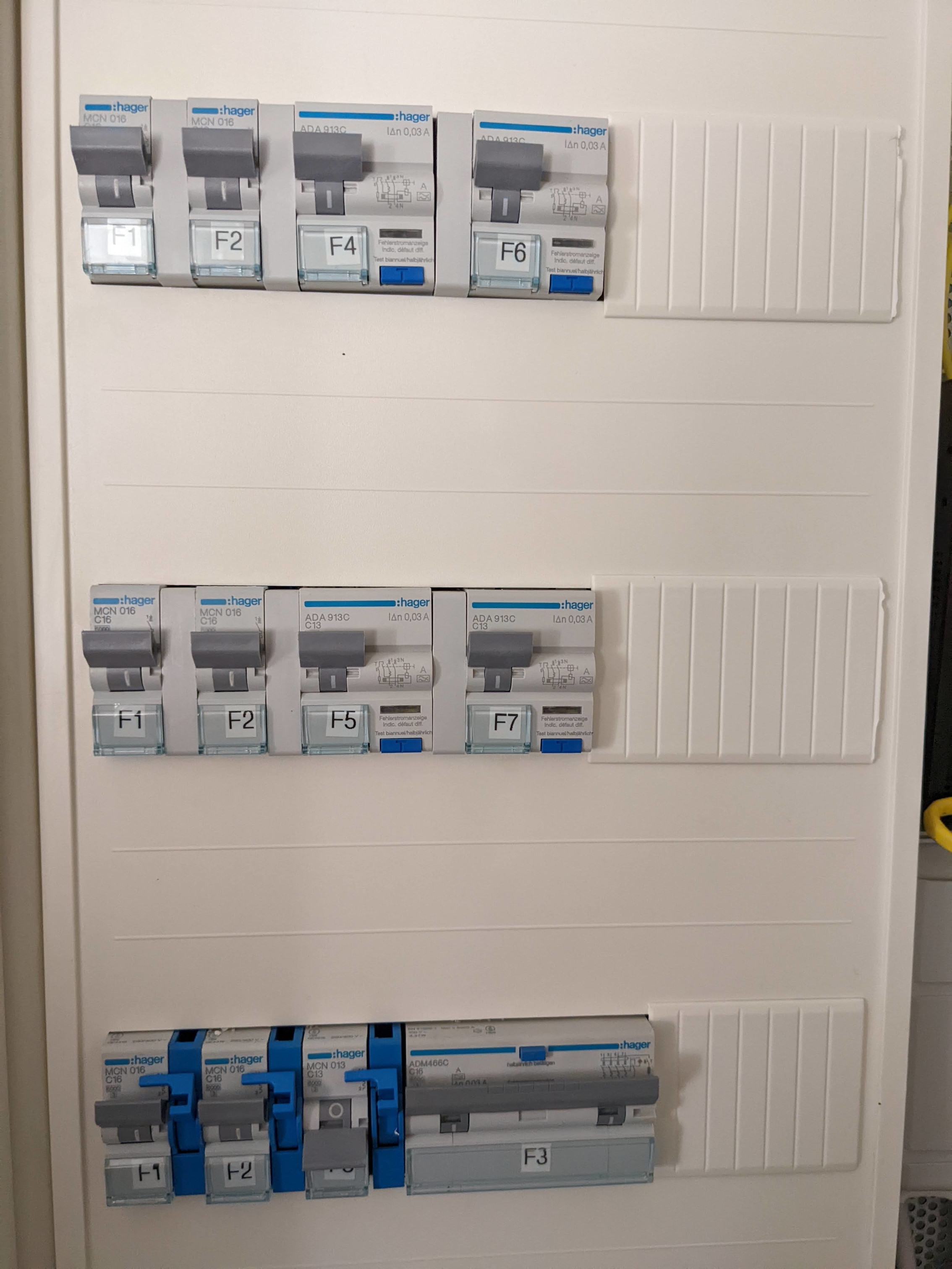

Pour le tableau électrique, le voici (je suis pas sûr que ça aide, mais au moins ça montre qu'en surface, c'est fait proprement) :
https://rehost.diberie.com/Picture/Get/r/57346 https://rehost.diberie.com/Picture/Get/r/57347 https://rehost.diberie.com/Picture/Get/r/57348

Il est possible qu'en fonction de la configuration de ton appartement, les circuits de la cuisine et de l'endroit où tu branches tes amplis soient sur le même disjoncteur.
