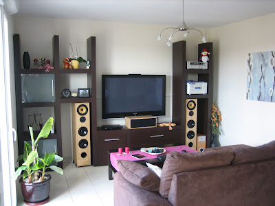

_M@DCOW_ a écrit : Voilà, en espérant que cette installation vous plaira, vous choque, qu'elle vous fasse réagir quoi! |
ben le probléme avec toutes ces installes avec écran plat, c'est que même si le matériel est TOP, les enceintes sont hyper moche
y a quand même autre chose aujourd'hui que des caisses en bois ..............

Dommage que tes enceintes ne soit pas de la même couleur que le mobilier (bah ouai fallait bien trouver un point negatif).
Reste que l'ampli et le caisson ne tiennent pas la route qualitativement.
Marsh Posté le 02-01-2008 à 08:20:15
Pour la couleur, je comprends que ça choque, mais personnellement le contraste me plait.
Concernant le caisson c'est sur, c'est une récup qui ne m'a rien couté, pour l'instant il remplit pas trop mal son rôle, on ressent les basses sans vraiment les entendre... Mais il est vrai que j'ai toujours eu envie de la changer, mais rien ne presse j'ai le temps d'y réfléchir a 2 fois.
Concernant l'ampli, qu’entends-tu par là? J'aurais besoin de plus de précisions, je n'ai jamais eu trop l'occasion de le comparer. En fait je l'ai acheté en 2002, (dans les 900€ à l'époque) sans avoir trop de quoi me faire une idée j'ai tenté l'expérience Kenwood, plutôt que Harman ou Denon, Pioneer. Peut être à tord, je ne me suis jamais trop poser la question étant donné que j'ai toujours été très content du son de ce dernier.
Tu le remplacerais par quoi? As-tu des liens vers des tests, des comparatifs?

Un des reproches que l'on peut faire est aussi le placement des enceintes avant, tu dois avoir une bosse dans les graves assez importante. Enfin écoute juste comme test si tu entends une différence dans le grave entre le placement actuel et les enceintes juste en avant du meuble.
Marsh Posté le 16-01-2008 à 20:33:05
Les mettres à fleur du meuble ou légèrement en avant... Humm tu penses que les graves pourrait "résonner" sur le meuble?
Marsh Posté le 17-01-2008 à 10:43:36
Fait juste un essai en avançant tes enceintes de manière à ce qu'elle ne soit plus sous le meuble et écoute ce que ça donne. Le grave risque d'être moins présent mais peut-être mieux équilibrer par rapport au médium/aigu.
Marsh Posté le 17-01-2008 à 14:20:27
Oui je viens de regarder les photos et je comprends pourquoi tu dis ça, en effet lors des photos j'avais pas fini de les placer.
Elles sont maintenant bien alignées au meuble, à fleurs... Je mettrais à jours les photos à l'occasion.
Marsh Posté le 17-01-2008 à 15:11:00
En fait je parlais de les placer en dehors du meuble, de manière à ce que les enceintes ressortent complètement. Je comprendrai bien qu'au niveau design, ça risque de ne pas être super, mais d'un point de vue sonore, il est possible que cela rende mieux.
Marsh Posté le 17-01-2008 à 15:39:29
Oui ce n'est même pas négociable avec ma femme... Même moi l'idée ne me plait pas.
Ca ne m'empêche pas de faire des tests par contre, manière d'en avoir le coeur net!

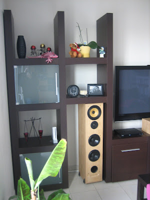

Je viens tout juste de terminé mon installation Home-cinéma, et j'ai déjà envie de vous faire partager celle-ci!
Cette installation est le fruit de plusieurs mois de réflexion et de recherche, avec plusieurs pré-requis:
Le moins de câbles apparents, mieux aucuns câbles apparents, mais est-ce vraiment possible? (Il semble logique de ne pas venir gâcher l'installation avec 1 ou 2 fils qui traîneraient par-ci par-là)
L'installation devant être 5.1, les HP surround apparents ou, encore divers satellites sont proscris, dans le but de ne pas empiéter sur le salon, ce dernier n'étant pas séparé de la salle à manger et de la cuisine.
Un montage particulier de HTPC, une recherche toute particulière du côté des dimensions, dans les coloris, dans le look du boîtier, afin de se rapprocher le plus possible du look de l'ampli HC, sans que rien ne vienne faire "cheap".
Un boîtier suffisamment grand pour y rentrer une carte mère et une alim ATX, ainsi que des ventilos de 120, des fixations par antivibration pour l'ensemble des composants pour éviter tout problème de bruit et de résonance.
Un écran LCD en façade et un bon capteur, ne pas devoir allumer la TV pour écouter de la musique sans devoir se coller à 2m pour pouvoir le commander. Optionnellement, lecteur de carte, ports USB, Firewire, et molette de contrôle en façade.
Un meuble suffisamment grand et modulable afin de disposer/encastrer le matériel: 2 HP Davis Acoustic Cambridge, (4*150w kevlar) 1 voie centrale Davis Acoustic Cambridge, (3*150w kevlar) 1 petit caisson de basses actif noname, de l'espace pour une fixation murale pour un plasma 50" Samsung, un ampli hc Kenwood 5.1, (5*100w 5.1 et DTS) un boîtier HTPC Silverstone CROWN, (aux dimensions impressionnantes 25*43*45
) un tuner TNT avec disque dur Sigmatek, une Wii, ranger le clavier et souris sans fil, (à remplacer à l'avenir par un clavier avec trackball) et tant qu'a faire des espaces de rangements et de déco!
Voici donc l'installation
L'ensemble avec le meuble qui semblait convenir au projet.
Le boîtier HTPC Silverstone CROWN-C02
Ils ont tout prévu chez Silverstone, le logo est fourni mais pas coller d'office, on ne peut qu'apprécier la liberté de pouvoir le mettre ou non, les 2 passes câbles à l'arrière, à côté du 120
c'est tout simplement génial, après on apprécie la place, surtout si elle est nécessaire, jusqu'a 6 disques durs en vertical, accepte les plus gros rads cpu, et les plus longues cartes graphiques! Les entrées d'air latérales en métal mesh sont d'une finition exemplaire!
2 molettes de control, des leds bleu discrètes, une belle intégration d'écran lcd, d'excellentes finitions, un look que je trouve des plus réussit!
Assorti avec l'ampli, paris réussit??

La Wii et l'HP avant gauche
La voie centrale
HP avant droit et le caisson de basses
l'écran fixé au mur
Une autre vue de l'ensemble
Pour faire un bilan rapidement, les divers objectifs semblent être atteints, pas de câbles qui courent partout et qui viennent gâcher la fête.
Les surround arrière sont discrètement intégrés à la pièce, tout en maintenant une précision et une qualité de son très convenable, sous réserve de tests plus poussés et de l'écoute d'un ensemble de personnes sur le long terme.
Le boîtier Silverstone Crown-C02 me semblent, et je dis me semble à titre personnel, le plus adapté à mon installation, de tous les boîtiers que j'ai pu voir, l'un des seuls à ne pas faire "cheap", voir carrément tour de pc renversés dans le salon...
Le meuble modulable en kit, si l'on regarde de trop prêt malheureusement, on voit que c'est du "pas cher" (oui j'aime pas cette expression moi non plus) le collage est correct mais fragile, mais l'ensemble n'a coûté que 631€, ( les verres dépolis, les tiroirs...) et le montage est simple, avec son look massif sa couleur, le fait qu'il reste de la place pour la déco, et ses divers rangements, bref c'est tout très positif!
Maintenant il me reste à peaufiner, peut être changer le caisson ou, le placer ailleurs, affiner les réglages du son, faire des tests, remplacer la télécommande imedian (de m****) par la Logitech harmony 525, (si je trouve comment faire) éventuellement réfléchir à un meilleur emplacement pour la voie centrale.
Pour la déco, tout réorganiser, (oui on s'en fout
) mais aussi trouver une lampe déco qui irait se loger sur la droite du meuble, là où il reste 10cm d'espace...
J'attends vos questions, remarques et critiques avec impatience!
