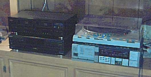

Désolé pour le retard l'ampli est un Akai AA-R32L
Une photo que j'ai eu sur le net (la partie droite, la platine vinyl est encore chez moi aussi, du très bon matériel d'époque)
http://www.seabelow.com/selling/images/stereo.jpg
Faut que je retrouve la documentation sur le net de l'ampli
Message édité par furax62 le 16-02-2010 à 18:18:54
Marsh Posté le 16-02-2010 à 18:46:46
Service Manual : http://elektrotanya.com/akai_aa-r2 [...] wnload.cgi
