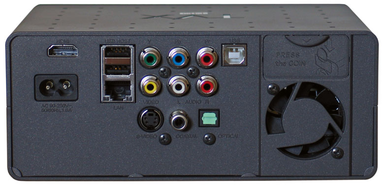

un disque dur Dvico Tvix 6500 avec sortie HDMI et optique et coaxial,
http://www.avcesar.com/source/multi/5/connectique_grand.jpg
http://www.avcesar.com/source/mult [...] _grand.jpg
Sortie HDMI du Dvico Tvix > ampli (HDMI 1 BD/DVD) > lecteur de films "principal".  [:elias de kelliwich:4]
