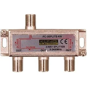

Marsh Posté le 01-11-2010 à 14:51:54
est ce que ce type de produit convient ?
2,12 € sur amazon, ca me semble bizarre quand meme...
