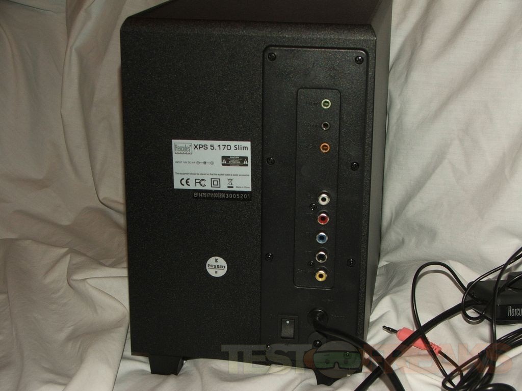

J'ai un petit problème, je viens de brancher mon enceinte XPS 5.1 70 Slim sur la carte mère de mon ordi (Z97S SLI Krait Edition). Je suis sûr de mes branchements si vous vous le demandez. J'ai installé Realtek comme driver et j'ai activé la 5.1 tout est reconnu sauf que quand je teste mes enceintes une par une il y a que le caisson, l'enceinte frontale et l'arrière gauche qui fonctionne...
Pour vérifier si c'est un problème matériel j'ai testé en le branchant en Line in sur la "télécommande" multifonction avec un seul jack (surrond) et toutes les enceintes marchent.
Avez vous une solution ? Merci

pourtant puisque ca marche si tu branche un jack sur le line in de la telecommande, c'est que ca doit venir de ton branchement
c'est pas forcement parce que tu est sur que c'est forcement bon :whistle:
entre les sortie jack de la carte mere et les entrée jack du caisson tu à bien relié les meme couleur ensemble ?
vert > vert
orange > orange
noir > noir

Effectivement j'avais suivis un mauvais exemple de branchement mais maintenant il y a que l'enceinte avant a droite qui marche et elle est reconnu comme étant en arrière a droite en testant avec le gestionnaire realtek et en testant avec celui de windows quand je clique sur l'avant droite j'ai l'avant gauche qui sonne, quand je clique sur l'arrière droite j'ai encore l'avant droite qui sonne, quand je clique sur l'arrière gauche j'ai l'avant gauche qui sonne :pt1cable: ....
Je comprends rien c'est pas logique et les branchement sur le caisson par contre chaque prise est dans sa couleur et j'ai revérifié...
