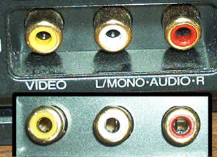

| zooog a écrit : visuellement, c'est une prise blanche et une rouge, ca peut etre autre chose que des RCA ca ?   |
Oui, ça devrai être bon.
voici des fiches RCA femelle :
 .jpg)
