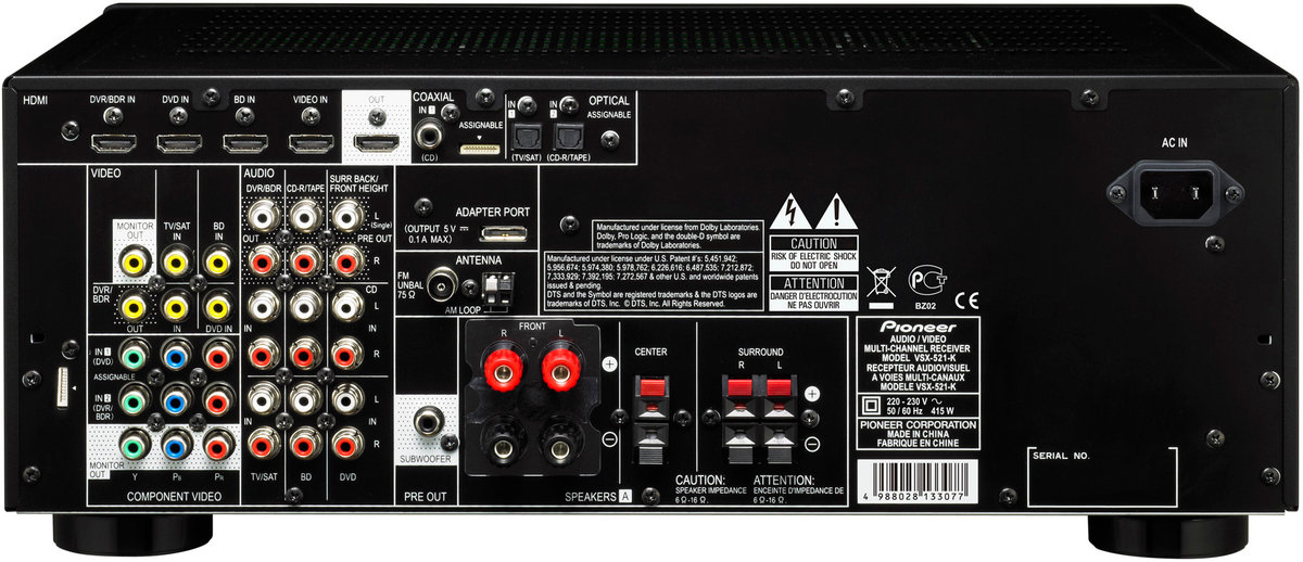

alors j'ai un voyant rouge "HDMI" qui s'allume sur la source j'ai l'image, pas de son pour les 3 parametre de la console
sur le manuel c'est ecrit que mon branchement =signaux video pouvant etres transmis.
"si le televiseur ne prend pas en compte la fonction HDMI audio return channel, cette connexion est necessaire pour ecouter le son du televiseur par l'intermediaire du recepteur" cable optique tele ampli, et rca tele ampli... j'en conclu que ma tele c'est de la ..... je serais pas vous dire la reference je sais juste que c'est un vieux VD tech...voila je crois avoir trouver d'ou sa viens non?
Marsh Posté le 15-08-2014 à 21:36:26
Flow_D a écrit : alors j'ai un voyant rouge "HDMI" qui s'allume sur la source j'ai l'image, pas de son pour les 3 parametre de la console |
Mais tu branche ta console en HDMI sur la TV, ou sur l'ampli directement ?
Il faut la brancher sur l'ampli directement (et non sur la TV).
Tu branche la console sur l'entrée DVD/BDR IN HDMI de l'ampli :
Puis un câble HDMI, entre la sortie HDMI out de l'ampli, vers une entrée HDMI de la TV.
Marsh Posté le 15-08-2014 à 21:42:51
ReplyMarsh Posté le 15-08-2014 à 21:48:39
Flow_D a écrit : je fait xbox- ampli in "BD in" -ampli out- tele |
Oui normalement c'est bon, c'est étrange que ça ne fonctionne pas, ça pourrait être un défaut de l'ampli.
Dispose tu d'une autre source avec une sortie HDMI (lecteur BD, box adsl, etc...), et est-ce que ça fonctionne avec (en faisant le même branchement sur l'ampli) ?
Marsh Posté le 15-08-2014 à 21:54:34
j'essayerai plus tard merci bcp! je pense que cela viens de la tele qui as pas le "hdmi audio return channel" non?
