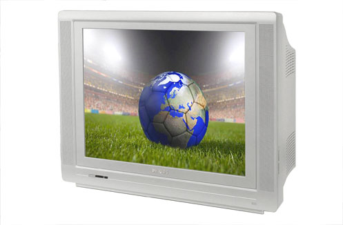

update 25 avril : elle vient de tomber en panne :(
Salut à tous :hello:
http://www.darty.com/wcsstore/Darty/fr_FR/images/product/zoom/Z2297841A.jpg
Philips 29PT8641/12
Je viens de commander cet écran avec pour seule base le site de Philips qui semble indiquer qu'il s'agit de leur haut de gamme en CRT 4/3 de 72cm.
Mis à part son prix public de 499€, je n'ai trouvé aucun avis sur le net. Aucun test non plus.
Une fiche sur Amazon semble indiquer qu'il est sorti le 25 sept 2006.
Avez-vous des infos sur ses prestations?
http://www.darty.com/webapp/wcs/st [...] o=0&fsel=1
Merci par avance. :jap:

Marsh Posté le 25-04-2007 à 15:20:41
Mauvaise nouvelle, ma TV vient de lacher :cry:
Tout était parfait jusqu'à maintenant, absolument rien à redire.
L'image s'est subitement rétrécie des côtés vers le centre en faisant une petite détonation.
En une fraction de seconde, l'image qui était parfaite a disparu. Ca a été franc et net. Aucun signe avant coureur.
Quand j'essaye de l'allumer ça siffle, le voyant de veille clignote et l'image ne vient pas.
Un technicien de chez Darty doit passer vendredi. Elle est sous garantie.
Vous avez une idée de ce que ça peut être ?
Message édité par schumacher le 25-04-2007 à 15:40:51
Marsh Posté le 25-04-2007 à 17:21:14
bof , depuis le temps qu'on crie que philips c'est devenue une marque à la con  [:airforceone]
Marsh Posté le 25-04-2007 à 18:11:30
la déflexion qui a laché, ou le THT.
Le sifflement s'explique peut être par le transistor ligne en court circuit -> l'alim a découpage n'apprécie pas.
Dans tous les cas c'est sérieux, mais généralement réparable par un technicien. Sinon échange (n'hésite pas à gueuler), puisque tu es dans la période de garantie.

Le technicien est passé.
La TV se met en mode protection, il pense à un problème de condensateur ou de THT.
Il l'a pas ouverte, ils passent me l'embarquer lundi et m'en prête une au passage.
wait & see...
Message édité par schumacher le 27-04-2007 à 17:06:17
Marsh Posté le 25-05-2007 à 18:50:24
Le SAV m'a appelé.
C'est le transformateur qui a laché.
La pièce a été commandée chez Philips.
C'est important comme panne, ou suffit juste de changer la pièce ?
Marsh Posté le 26-05-2007 à 12:02:35
par transformateur il entend THT très probablement.
C'est important dans le sens où c'est une piece critique qui meurre rarement seule.
Parfois il suffit de changer simplement le THT (court circuit entre les enroulement internes, claquage diodes internes...) mais s'il s'agit d'un problème type défaut d'isolation, fuite... les dégâts peuvent être plus importants et assez vicieux (diagnostic difficile, panne ultérieure possible car un composant a souffert sans lacher completement. Les composants autour du THT (diode et condo récup, voire le microcontroleur ou les circuits de balayage V/H) peuvent avoir été détruits.
Tu ne comprendras sans doute pas tout ce dont je parle, mais si tu fais abstraction des précisions entre parenthèses, tu verras qu'en somme il est difficile de te répondre sans plus de précisions.
Réalisation amplis classe D / T      Topic .Net - C# @ Prog
Marsh Posté le 29-05-2007 à 14:22:57
Je verrai bien.
Merci en tout cas.
Marsh Posté le 27-06-2007 à 22:13:50
J'ai oublié de vous dire ce qu'il en était.
L'appareil m'est revenu sous 1 mois.
Changement de la THT + main d'oeuvre, total 150€ pris en charge pas la garantie.
Depuis elle remarche comme avant c'est à dire parfaitement.
