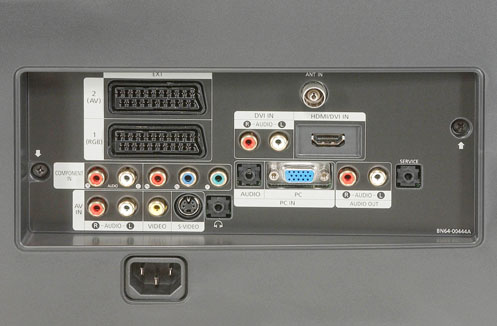

http://www.darty.com/wcsstore/Darty/fr_FR/images/product/zoom/Z2355990B.jpg
Oui ben comme il dit faut tester un autre cable, si les HP PC fonctionnent bien. Ca peut etre aussi l'entrée jack qui merde sur la TV et dans ce cas, SAV. Mais bon un cable jack vers jack 3.5 mm² stéréo tu en trouves dans 2, 3 ou 4 €uros grand maxi et de 2 metres de long, voir en grande surface, ca suffit amplement niveau qualité de câble ;)
L'entrée audio DVI qu'on vois sur la photo, ne sert uniquement si tu utilises un cable DVI-D avec adaptateur HDMI, car le DVI ne véhicule pas d'audio, voila pourquoi c'est marqué "audio DVI IN", l'HDMI lui véhicule l'audio directement(8 canaux 100 % numérique pour le 7.1) ;)
Pense a bien configurer ta carte graphique en 1366x768 en 60 Hz(utilise powerstrip), et regarde s'il n'y a pas un mode "PC/Vidéo" dans les options de la TV sur l'entrée VGA(menu option vidéo), profites en également pour configurer ta carte sons sur le PC, ne laisse pas HP de bureau dans les options(voir panneau de configuration puis sons et périphériques audio) passe en mode casque, tu trouveras cette option dans "parametres des hauts parleurs" et "parametres avancés". ;)
PS : Tu as le "Mode PIP en mode PC / AV uniquement (1 seul tuner) " quand tu utilises l'entrée VGA, ca te permet de voir tes programmes TV en même temps que tu utilises ton PC(mode image dans l'image), profites en ;)
