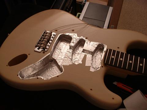

Et notamment plus efficace, si on la relie à la terre...
On utilise cette méthode aussi pour blindé les guitares électrique avec du scotch alu qui tapisse l’intérieur de la cage micro / potentiomètres...
source : http://www.guitariste.com/forums/l [...] 70338.html
On peut aussi avec la même méthode, blindé l’intérieur d'un caisson de basse, d'un ampli, etc...
Il est par-contre nécessaire d'utilisé du scotch alu, et non du papier alu classique, pour évité que des bouts de papiers alu se balladent sur les circuits et fassent de méchants court-circuits...
Et si on met du scotch alu, sous un circuit imprimé, il est aussi préférable de le recouvrir d'une protection plastique (une pochette plastique de classeur découpé à la bonne taille, par exemple) avant de remonter le circuit imprimé par-dessus.
