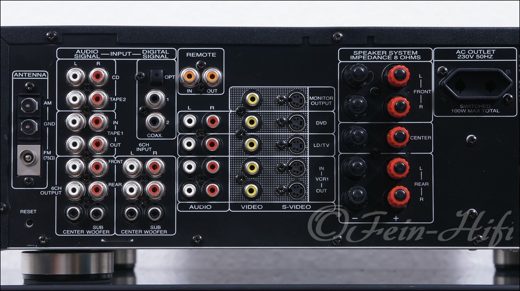

Sur le Marantz SR5000, on peut voir sur le panneau arrière des entrées et des sorties 6 Channel;
https://www.fein-hifi.de/images/product_images/original_images/1692_6_sr_5000g.jpg
A quoi cela correspond-il ? Je demande car je n'ai plus le manuel... [:petrus75]

mikekine a écrit :
Et j'ai encore une question :D
https://www.fein-hifi.de/images/pro [...] _5000g.jpg
Alors les 6 entrées servent à brancher un décodeur audio externe, comme une carte son de PC qui sort les 6 canaux en analogiques.
Les 6 sorties servent à brancher des amplificateurs de puissance au cas ou ceux en interne ne suffisent pas.
