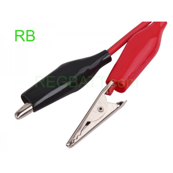

PS : Je te conseil d'avoir des câbles de multimètre avec des petites pinces croco, sinon tu va lutter...  [:elias de kelliwich]
https://www.jlelectroniq2.com/PBSCP [...] Gwodi8MOaA
http://www.regbatt.com/352-655-thickbox/cable-1m-reliant-fiche-banane-et-pince-crocodile-pour-multimetre.jpg

donc en gros je fais passer du 12V sur les deux broches en bout, et je doit trouver une continuité entre les paire de broche sur les coté du relais, c'est bien ça ?
j'ai pas de pince croco malheureusement, meme pas pour brancher l'alim 12V, je vais galerer je crois :lol:
Soude des petits bouts de fils électrique sur les broches, ça te facilitera la vie.  ;)
Car sans pinces crocos, il faut au moins trois mains...  :D

Je vais m'en faire greffer un, ce sera plus pratique :lol:
Je vais voir a trouver des pinces croco demain
