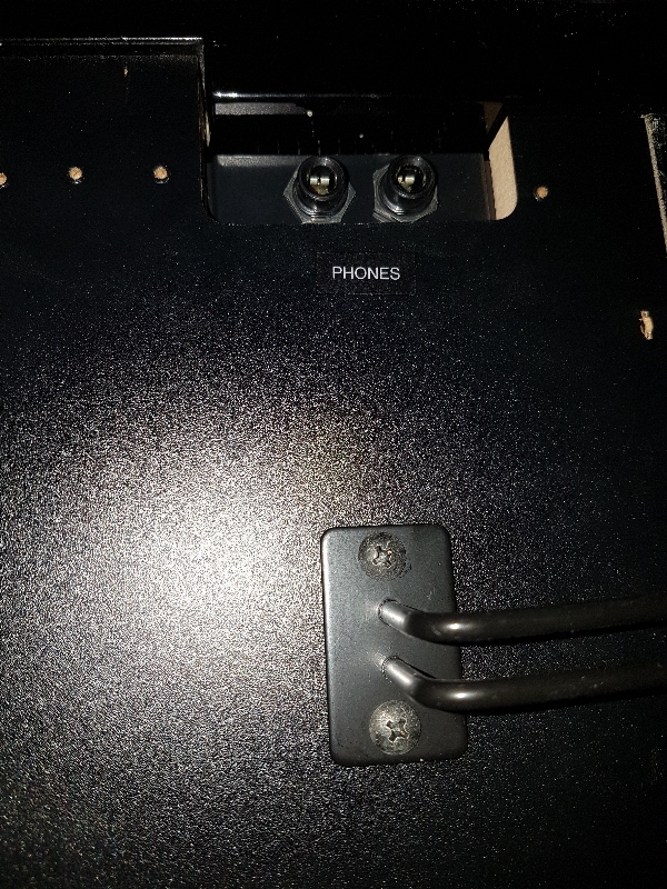

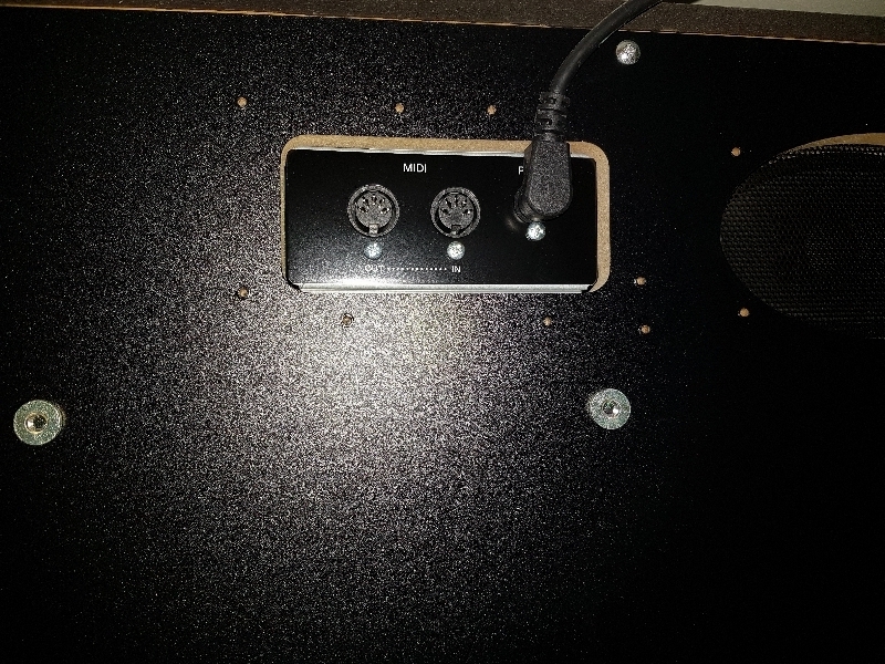

Si tu utilise le MIDI, ce n'est pas les sons internes du piano qui sont reproduit, mais le son d'une synthèse MIDI interne à l’ordinateur (logiciel).
Il faut donc bien utiliser la sortie Jack, si tu veux enregistrer les sons qui viennent de ton Piano.

Note que sur ton clavier, les sorties sont au niveau ligne ou casque, il faut donc utiliser une entrée ligne (line), de la carte son (et non micro, ou Hi-z, qui sont plutôt prévu pour les micros et les guitares éléctrique).

Je pensais plutôt brancher un casque direct sur le piano sur la 2ème sortie Jack. C'est viable aussi?
Marsh Posté le 26-05-2018 à 23:44:16
H-ita-K a écrit : |
Non, car les deux sorties casques doivent surement être cablées en "parallèle" dans le piano (la deuxième est soudé sur la première).
Donc si tu branche un casque, son impédance impactera le signal ligne de la deuxième sortie..., et tu risque d'avoir un mauvais son à l'enregistrement.
Mieux vaut brancher le casque sur la sortie "headphone" de la carte son USB.

Mon piano a 2 sorties Jack (sur laquelle je branche régulièrement un casque) et une sortie MIDI.
J'avais dans l'idée d'utiliser plutôt le jack.
