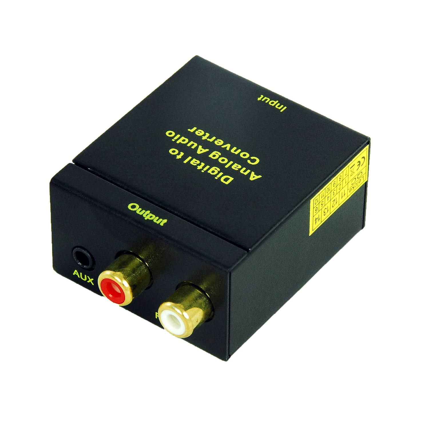

Est-ce que ton ordi dispose d'une sortie optique (S/PDIF Toslink) ?
Si oui, je prendrait plutôt ça :
DAC optique avec alim séparé (et sortie jack 3.5) : https://www.amazon.fr/Convertisseur [...] tique-jack
Cable optique : https://www.amazon.fr/AmazonBasics- [...] B7VZWTMXRR
 [:cosmoschtroumpf]
Ou encore moins cher, celui-ci : https://www.amazon.fr/Musou-Convert [...] J2J84DPKGH + https://www.amazon.fr/Bulk-CABLE-47 [...] r+rca+jack
Message édité par Elias de Kelliwich le 05-01-2017 à 15:44:18

Si le PC as bien une sortie optique, tu branche :
Ordi > câble optique > convertisseur DAC > sortie jack (ou 2xRCA avec adaptateur jack) > kit d'enceintes.
Et tu branche le DAC sur le secteur avec l'alim 220V fournit.
et tu choisit S/PDIF Optique comme sortie "par défaut" dans l'ordinateur.  ;)
PS : une sortie optique toslink, c'est ça :
http://www.hifi-lab.fr/wp-content/uploads/2014/01/relier-pc-ampli-home-cinema.png
Il y'a une petite lumière rouge au milieu quand elle fonctionne :
http://akamaipix.crutchfield.com/lifestyle/2001/hToslinkJack.jpeg
azdup a écrit :
Car je ne vois pas de prise jack 3.5 dessus ?
Le premier à une prise jack 3.5 "aux output" mais il coute plus cher, et il est livré sans câble optique : https://www.amazon.fr/Convertisseur [...] tique-jack
https://images-na.ssl-images-amazon.com/images/I/71xnwuqy4KL._SL1500_.jpg
Le second coute moins cher et est livré avec un câble optique..., mais il n'a pas de sortie jack, il faut rajouter un adaptateur RCA > Jack.
Message édité par Elias de Kelliwich le 05-01-2017 à 16:09:43

grincement élimination: Complètement éliminer le bourdonnement (causée par les boucles de masse, ce qui se produit lorsque la source audio et le haut-parleur d'utiliser la même source d'alimentation)
Marsh Posté le 05-01-2017 à 17:26:37
Ah ça à l'air intéressant, mais j'aimerai bien savoir comment ça pourrait régler mon problème.. Quoi qu'il en soit, je vais commencer par essayer ça !
Bon alors je recap les étapes :
1 - Je test le dernier lien que tu m'as envoyé (Ldex)
2 - Si cela ne fonctionne pas, je check si j'ai une sortie optique, si oui, je test ça
3 - Si je n'ai pas de sortie optique, j'achète le audio M track hub.
Mais du coup pour brancher le jack 3.5 mm dessus, je prends plutôt un adaptateur jack 6,3 -> 3,5mm ou plutôt un 3,5mm à USB ?
Marsh Posté le 05-01-2017 à 17:31:53
Si le PC à une sortie optique privilégie la solution du DAC optique en premier, c'est la solution dont le résultat est le plus sur.  ;)
Marsh Posté le 05-01-2017 à 19:31:41
Bon, j'ai regardé et j'ai pas de DAC optique, donc samedi je reçois le Ldex, et je vois ce que ça donne, je vous tiens au courant !
Marsh Posté le 05-01-2017 à 20:17:06
azdup a écrit :
Bon, j'ai regardé et j'ai pas de sortie DAC optique, donc samedi je reçois le Ldex, et je vois ce que ça donne, je vous tiens au courant !
Dommage pour la sortie optique ça aurait été la solution la plus sur pour éliminer les bruits parasites et avec la meilleur qualité de son..., tiens nous au courant pour l'isolateur Ldex.  :jap:
Message édité par Elias de Kelliwich le 05-01-2017 à 20:19:53
