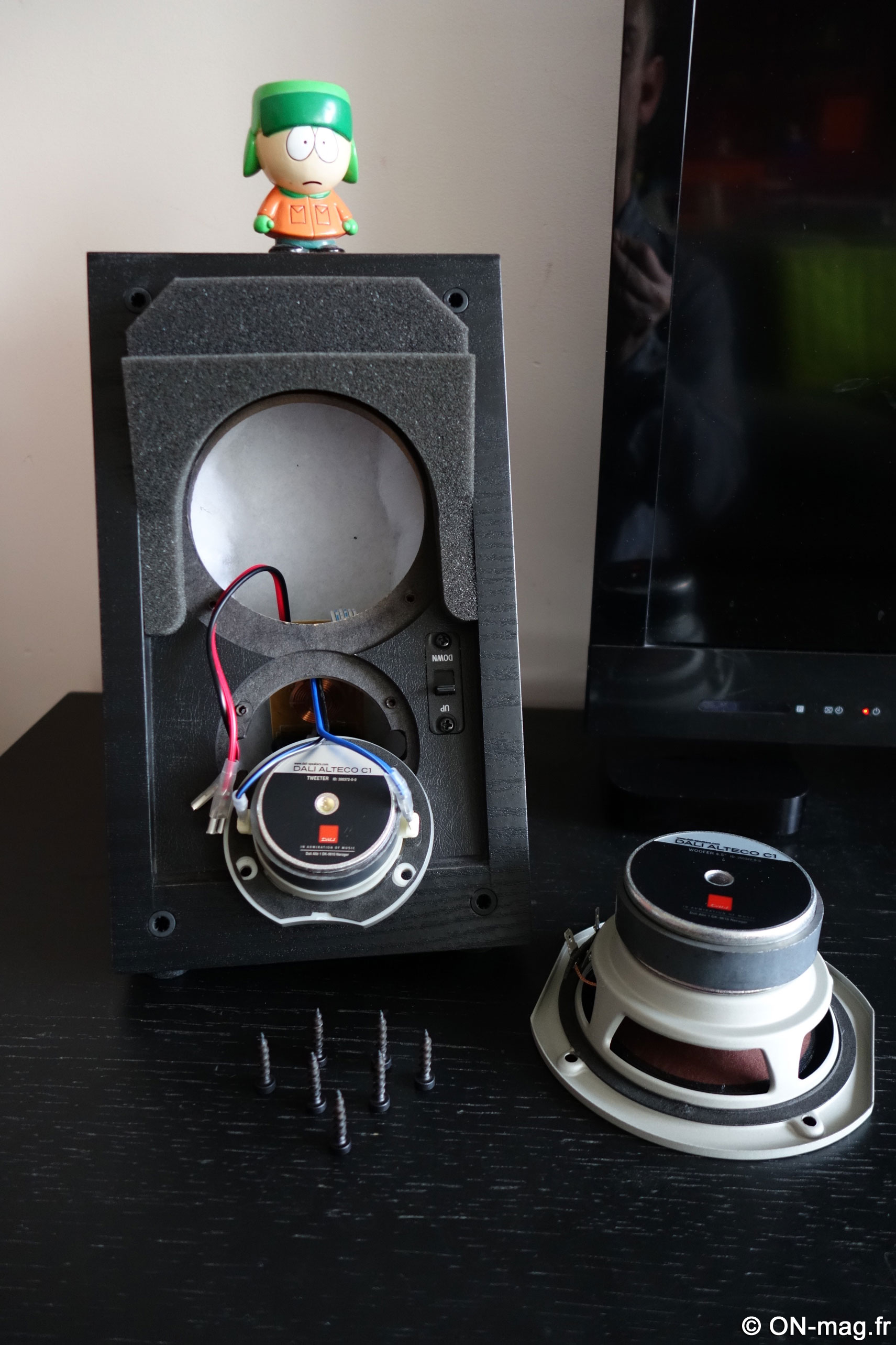

C'est le problème des chimiques, ca claque vite lorsque la tension nominale est dépassée, ou qu'il chauffe trop. Mais en même temps ça coute rien et c'est hyper simple à remplacer!!!Pour les tweeters : lors de l'achat de ta prochaine paire d'enceinte, prends plutot des enceintes avec tweeter ferrofluidés avec aimant ferrite. Beaucoup de tweeters économiques à aimant neodyme sont très mal refroidis.
Pour comparer: tweeter ferrite ( à gauche) :
https://www.on-mag.fr/images/stories/2018/02/gal_Dali_Ateco_C1_by_OnMagFr/Dali_Ateco_C1_by_OnMagFR-00013.jpg
Tweeter Neodyme (monitor audio ):
https://ae01.alicdn.com/kf/HTB1S1hNKVXXXXXqaXXXq6xXFXXXD/promotion-sale-1pcs-Monitor-Audio-TBX025-V2-25mm-Gold-Dome-Tweeters-new.jpg
Si on met de coté toute considération sonore, on se doute rapidement lequel va tenir la puissance, et lequel va cramer rapidos.
