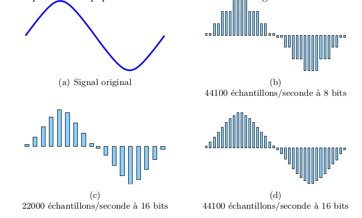

La conversion en numérique du signal, cause effectivement une perte sur la qualité du signal : http://fr.wikipedia.org/wiki/Échantillonnage_(signal)
http://www.institut-numerique.org/ [...] 77b5775720
Mais cette perte est inaudible, car très faible (un échantillonnage à 16Bits - 44.1Khz, propose un signal aussi bon que l'analogique), sauf si on multiplie l'opération (conversion AN/NA, puis NA/AN) plusieurs fois...
