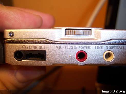

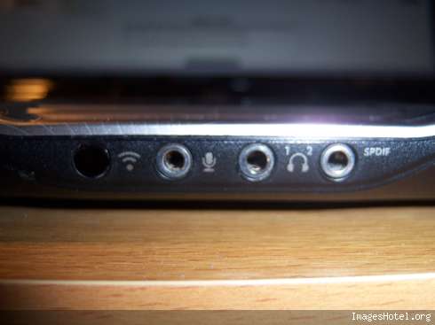

est ce qu'il peut s'agir du fait que je n'ai pas le câble line out spécifique pour le md? sinon j'ai bien le double jack 3.5
Marsh Posté le 15-04-2008 à 21:34:01
je vais envoyer 2 clichés, ce sera peut être plus simple
Message édité par youngboy le 15-04-2008 à 21:35:02

En haut, le MD, à gauche la sortie casque, où tu mets un côté du jack
en bas le portable, il n'y a pas d'entrée ligne, juste une entrée micro, 2e en partant de la gauche, mais probablement qu'elle fait les deux (c'est le cas sur mon portable, quand je branche un truc une fenêtre apparaît pour demander si c'est ligne ou micro*), où tu branches l'autre côté du cable.
Est ce que tu as fait les vérifications que je t'ai proposé ?
As tu réglé les niveaux sonores de windows ? ce document peut t'aider :
Il faut avancer étapes par étapes, une fois que tu auras fait tes réglages, tu pourras enregistrer autant que tu veux, alors reste confiant :)
* la différence entre les deux, c'est le voltage, une entrée ligne reçoit un voltage largement supérieur à une entrée micro
