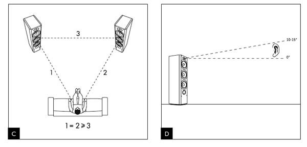

D'accord, donc ça va pas du tout, il faut les espacer l'une de l'autre (donc revoir le placement en priorité).
Pour réduire les vibrations des basses, tu peut aussi mettre des mousses sous les enceintes :
Éventuellement des panneaux comme-ca sur le mur derrière les enceintes, en écartant les enceintes du mur de quelques cm :
C'est quoi comme enceintes, l'event bass-reflex est à l'arrière ou à l'avant ?

Déjà il faut revoir le placement, il ne faut pas empilé les deux l'une sur l'autre..., ensuite l'acoustique de la pièce (il faut éviter que la salle soit trop "vide", et fasse trop de réverbération).
Pour ça, on peut aménager la pièce avec plus de meubles, mettre des rideaux aux fenêtres, ou encore poser des panneaux acoustiques sur les murs.

En plus je viens de comprendre que les 2 enceintes sont empilées l'une sur l'autre dans le même coin, et orientées à 90° par rapport à ce coin, en plus l'auditeur est complètement au fond du coin opposé, qu'est ce qu'il reste? pas d'image stéréo, son complètement masqué par la réverbération vu que les enceintes rayonnent le long des murs, et évidement sur-niveau des basses à cause du placement des enceintes et de l'auditeur en encoignure.
Il faut revoir absolument le placement selon ce principe.
