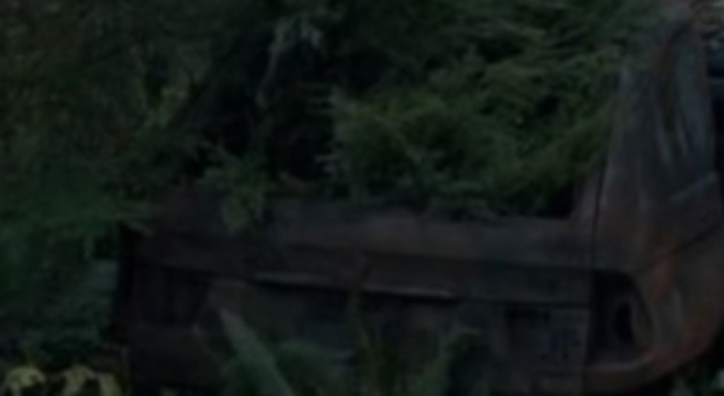

↓↓ Zoom sur voiture - x265 preset Ultra Fast 5000kbps (sans NVEnc) ↓↓
https://i.postimg.cc/WpnRxTX9/03-Ultra-Fast-10-bit-x265-zoom.jpg
↓↓ Zoom sur voiture - Original ↓↓
https://i.postimg.cc/T3vPQRwt/03-Original-zoom.jpg
↓↓ Zoom sur voiture - H265 NVEnc preset Haute Qualité 5000kbps (équivalent à preset Slow 5000 ou 7000kbps) ↓↓
https://i.postimg.cc/0jrCtYt1/03-haute-qualit-5000-zoom.jpg
Conclusion, du peut que j'ai vu, le NVEnc est en effet à proscrire, au grand dam de la taupe et moi-même, et pour ce qui est du rendu CPU ultra fast, je le trouve suffisant en l'occurrence.
Mais s'il s'avère qu'il détériore d'avantage que ce que nous voyons là dans d'autres fichiers je crois que j'arrêterais définitivement d'encoder car au final je l'ai toujours dans le ***.
Bonne soirée à vous.

J'ai trouvé la détérioration d'image sur la photo que j'ai upload au dessus: sur le plan la caméra fait un panoramique vertical lent, la caméra est en mouvement donc, si tu l'as pas déjà fait ce serait bien de comparer tes rendus sur des plans mobiles.
Marsh Posté le 01-06-2021 à 11:35:59
oui en effet sur les screenshots ci-dessus avec des gros plans fixes sur le visage de perso , c'est clairement pas comme ça que tu vas mettre en avant les défauts de l'encodage GPU...
C'est plus par exemple sur un plan de nuit avec du brouillard et un travelling que les défauts de l'encodage GPU vont ressortir.
L'autre défaut de l'encodage GPU c'est qu'on ne peut pas encoder en 10 bits tout du moins sur Handbrake à moins cela ai changé dernièrement...

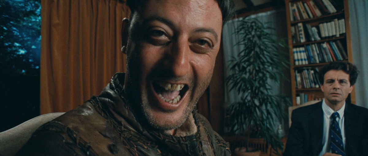

Houla je ne sais plus , cela devait ètre du RF22 ou RF21 Slow (slow comme le temps de ma réponse) :D
