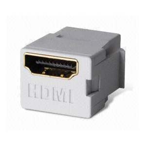

Il y a quelques interfaces externes à faire sortir :
- L'alimentation (qui est au format microUSB mais ça peut bouger si nécessaire)
- Le port ethernet (il existe du mini ethernet apparemment mais c'est vraiment peu utilisé)
- 1 (ou plus) port USB
- Le HDMI (au besoin sortir en mini ou micro hdmi)
L'idéal c'est de pouvoir sortir ça sur une backplate personnalisée !

Il faut également que je réfléchisse à la meilleure façon de fixer les connecteurs pour qu'ils résistent dans le temps, l'idéal serait d'avoir le RBP collé à la backplate pour avoir les ports USB et Ethernet en direct (sans avoir à mettre des rallonges) et fixer l'alim et le HDMI comme je peux ...

Bon de mon coté je cherche des connecteurs (un HDMI et un micro usb ou 220v) qui se clipsent, un peu genre ça :
https://www.mycablemart.com/store/images/products/948_large.jpg
mais sans les inscriptions inutiles et donc sans la hauteur inutile) et qui se clipsent sur une épaisseur un peu plus faible !
Mes recherches ne donnent pas grand chose ! Je cherche un truc qui n'existe pas ou alors je ne sais pas chercher ?
Pour l'alim je peux trouver un truc propre dans le genre de ça (mais un modèle qui supporte 15W)
https://ae01.alicdn.com/kf/HTB1CPEENpXXXXbHaXXXq6xXFXXXo/220556836/HTB1CPEENpXXXXbHaXXXq6xXFXXXo.jpg?size=42229&height=593&width=593&hash=9957f6a2816faa22d609f85c71f9ed2d
Mais pour le HDMI j'ai peur de rêver :(

La prise HDMI je ne suis pas certaine que la hauteur soit seulement pour écrire le texte. Il y a une autre raison : adaptateur, électronique.

La prise HDMI sur la photo est un module qui vient se mettre dans un autre module, la taille est imposée du coup je ne pense pas qu'il y ai de l’électronique dedans ... Et puis il n'y a besoin de rien, c'est juste de la connexion directe (il faudrait une alim en plus si ça faisait ampli de signal pour faire rallonge).

Sylver, as-tu essayé de démonter l'adaptateur HDMI ? Qu'est-ce qu'il y a de l'autre côté ? Pour quoi est-il prévu à l'origine (un appareil ?)

Pour l'adaptateur HDMI je ne l'ai pas, c'est juste une photo que j'ai trouvé sur le net ! Ce sont des adaptateur faits pour les "Keystone Wall Plate", il suffirait d'avoir le même type de fixation à l'arrière de la plaque faite à l'imprimante 3D mais je ne sais pas si c'est faisable !

L'adaptateur HDMI doit être creux. Si tu l'as à bon prix ce serait bien de l'ouvrir pour le savoir réellement. A partir de là il faudrait voir la fabrication interne, j'espère qu'il y a un circuit imprimé qu'on peut fixer avec des équerres.
