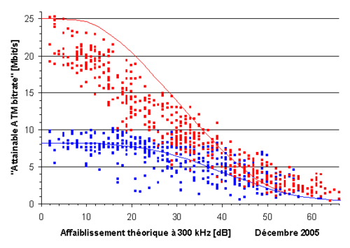

Voila un petit graphique qui permet d'estimer le débit "normal" d'une freebox selon la qualité de la ligne téléphonique.
Pour rappel, plus la ligne est courte, plus elle est bonne. Une très bonne ligne c'est moins de 10db théorique et cela permet 20Mb/s, au delà le débit descend rapidement d'où l'intérêt de bien nettoyer sa ligne téléphonique pour ne pas perturber le signal dans les derniers mètres.
http://www.freenews.fr/local/cache-vignettes/L500xH354/ratedist3-2a17d.png
