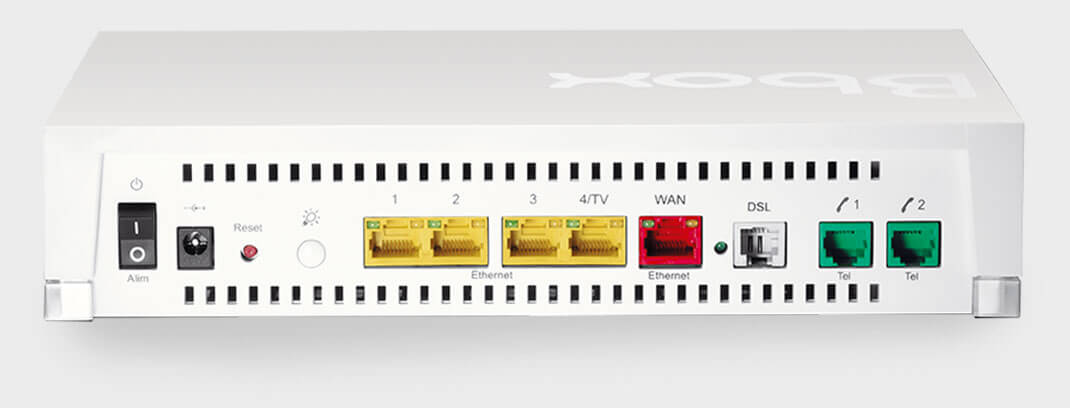

hello quelqu'un en fibre free est-il passé en fibre via Bbox Miami (en FFTH) ?
vu que j'ai deja le PTO installé par Free, je me demande ce que Bouyghes va rajouter.... ou il me suffira de brancher la Box Fibre au PTO et basta (bien sur avec intervention dans les parties communes pour modifier la provenance du signal) ?
le truc c'est que je ne vois pas de prise fibre sur la bbox :
https://www.bouyguestelecom.fr/static/cms/assets/media/images/offres-internet/bbox-miami/equipements/bbox_back@2x.jpg
donc j'imagine qu'il manque qq chose... juste un câble entre les deux fournis dans la boite ?
merci

T'as un ONT entre les deux qui va convertir le signal optique avant d'arriver sur le routeur.

Une prise de courant, 2 fils et un boitier de plus pour la déco :o

Ok merci
Encore du bordel à prévoir  :o
