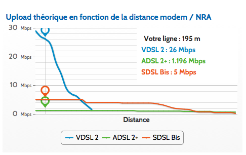

Ton salut pourrais venir si un opérateur te propose du VDSL2 et si tu es à moins de 1km du central, dans ces conditions tu auras surement plus que 1mb en upload.
https://www.ovhtelecom.fr/images/vdsl/tres-haut-debit/Upload-195m.png
Par expérience, sur de l'adsl 2+, c'est souvent free qui propose le meilleur upload en activant le mode ping ou patate, la marge de bruit est réduite et donc le débit un peu supérieur à la normale.
