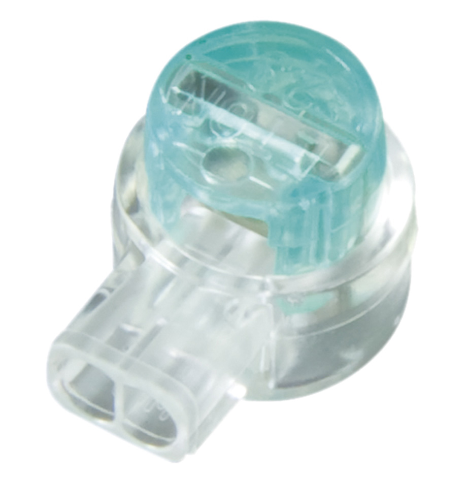

ouais, bon, sur une installation non temporaire, des clips d'électricien c'est quand même plus propre - le technicien de Free m'en avait laissé quelques uns.
Marsh Posté le 11-02-2010 à 09:23:18
Les clips c'est un truc comme ça?:
(dsl je ne sais pas resizer).
Donc pour le téléphone, je coupe les fils existants avec une pince, je raccorde les vieux fils avec les nouveaux qui vont à ma freebox et hop?
Marsh Posté le 11-02-2010 à 09:53:30
Non, c'est plutôt:
http://www.michaud.fr/th_michaud/m [...] H_P305.jpg
"connecteur auto dénudant".
C'est un bout de plastique avec 2 trous pour chaque câble, et au bout un bouton pressoir qu'il faut enfoncer pour faire le contact, et qui libère un gel silicone.
Marsh Posté le 11-02-2010 à 16:37:49
Ou sinon dans la profession on appelle ça des scotchloks
Marsh Posté le 11-02-2010 à 18:15:04
C'est sympathique ces petites bêtes ![]()

| Faboss a écrit : Ou sinon dans la profession on appelle ça des scotchloks   |
moi j'ai toujours entendu parler de "perles"
Marsh Posté le 14-02-2010 à 11:04:33
On dit "bonbons" aussi parfois ![]()
