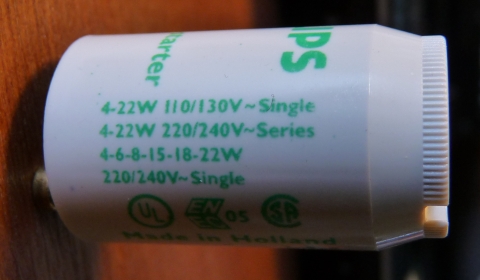

Voici les starters présents actuellement :
http://www.morveus.com/forums/starter1.jpg
  • Philips S2 Ecoclick
  • 4-22W 110/130V~Single
  • 4-22W 220/240V~Series
  • 4-6-8-15-18-22W 220/240V~Single

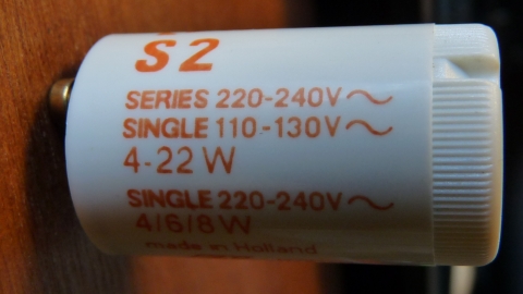

http://www.morveus.com/forums/starter2.jpg
  • MAZDA S2
  • 4-22W 220-240V (Series) - 110-130V (Single)
  • 4-6-8W 220-240V (Single)

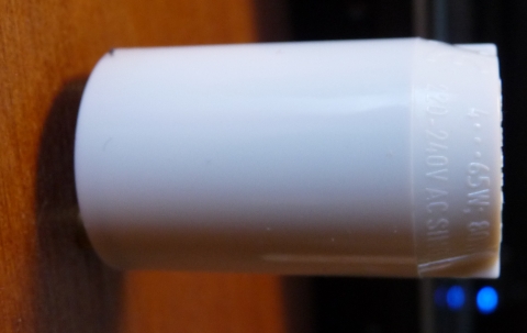

Les starters achetés hier :
http://www.morveus.com/forums/starter3.jpg
  • OSRAM ST111
  • De 4 à 65W et 80W, 220-240V (Single)
Nous avons des blocs de tubes single et des blocs series. Nous avons commencé par mettre un starter dans un bloc "series" avant de nous rendre compte que ça n'allait pas (puisque les ST111 ne fonctionnent qu'en Single). Sauf qu'ensuite, en les installant dans un bloc "Single", aucune différence !

Sinon avec les détails que t'as donné, t'as des tubes de 18 watts (60cm) amorcé par des starters qui conçu pour amorcer des tubes de 65. Premier mauvais point
Ensuite tu as deux tubes de 18 en série sur un ballast de 36? Dans ce cas vu que c'est en série si un tube ou un starter lâche rien ne s'allumera.

Effectivement ce sont des tubes 18 watts. On va racheter des starters prévus pour (il n'y avait qu'une seule référence en rayon chez Bricomarché, pas de bol pour nous). Ensuite pour ce qui est de l'installation, il y a (apparemment) des tubes en série dans certains plafonniers. Retirer un starter ou un tube fait qu'on perd l'éclairage de deux tubes à la fois.
