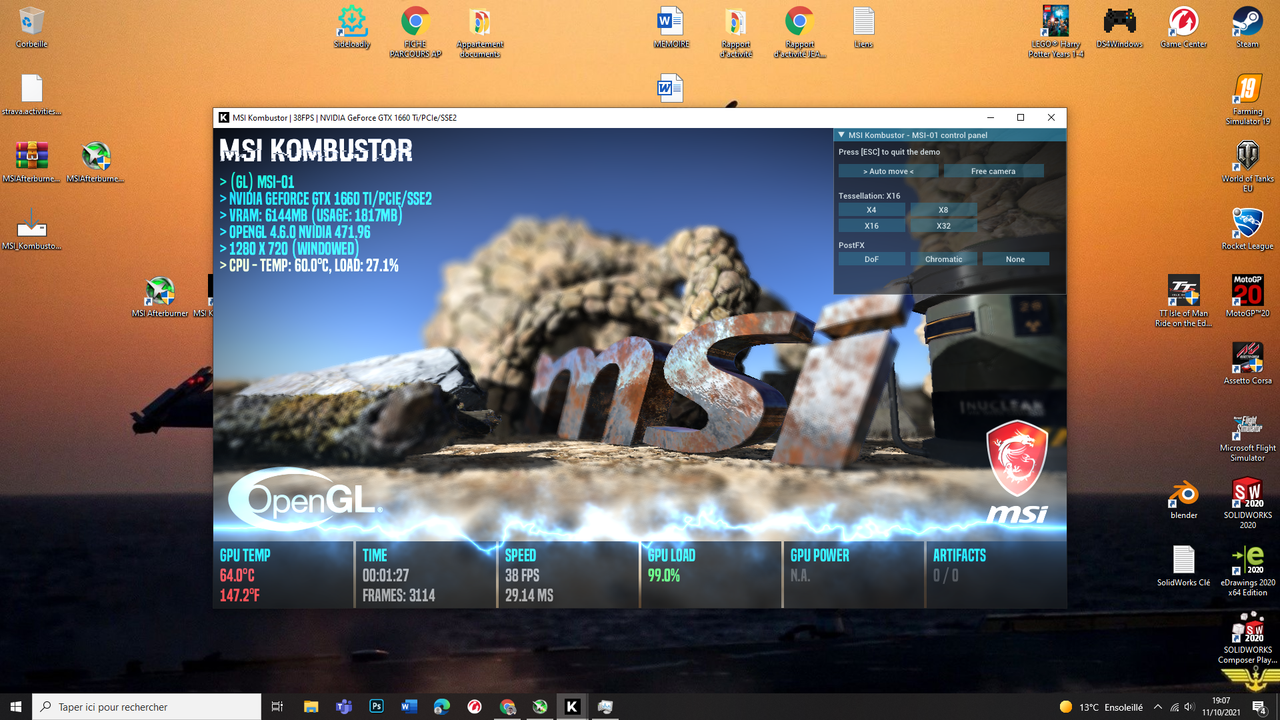

J'ai un soucis avec ma carte graphique.
Regarder ce que ça donne pendant le benchmark... J'ai à peine 2Gb d'utilisé sur les 6Gb. J'ai remarqué la même chose quand je suis en jeu.
https://i.postimg.cc/rst1hMRn/Sans-titre.png
Donc je lag a mort en jeu, je dépasse pas les 40 fps...
Ma carte graphique est en train de mourir ? :(
Merci d'avance pour votre aide.
Max.

rien de choquant le résultat de ce test, et l'usage mémoire dépend des besoins que cela soit en jeu ou autres.
quel est le modèle de ton pc portable? et ce afin de vérifier si tu es équipé d'un cpu doté d'une puce graphique (igp), ce qui pourrait éventuellement expliqué le faible taux de fps in game
Concrètement en jeu , possible que cela soit l'igp du cpu qui soit utilisé en lieu et place de ta gtx 1660ti.

C'est un lenovo legion Y520.
En effet en utilisation normal c'est l'igp qui prend le relai et en jeux, normalement c'est la GTX1660Ti. Mais pourquoi c'est l'igp qui prend le relai en jeu ? Il n'est pas censé faire ça...

en effet, en principe des qu une charge graphique lourde est demandé, tel le jeu par exemple, nvidia doit en principe prendre la relève.
parfois des mises à jour, windows, comme nvidia, peuvent foutre la pagaille au niveau du processus de gestion de ces 2 cartes.
1 ère option, repartir sur une réinstallation propre du pilote nvidia ( mode repartir de zero avec option à cocher ou via ddu), car c'est lui qui  gère cette bascule selon l'usage.
2ème option , tuto pour paramétrer l'activité de ta gtx des lors qu il utilise l'un des paramètres 3D listés (plus particulièrement dédié jeu), généralement le problème se résout directement.
=> https://support.lenovo.com/fr/fr/solutions/ht071102

Une précision à la première option d'ip-man : si tu réinstalles le pilote de la 1660Ti  prends le sur le site de lenovo pour ton portable, il sera plus en mesure de fonctionner correctement avec l'IGP, sur un portable c'est toujours le cas si le CPU dispose bien d'un IGP.
