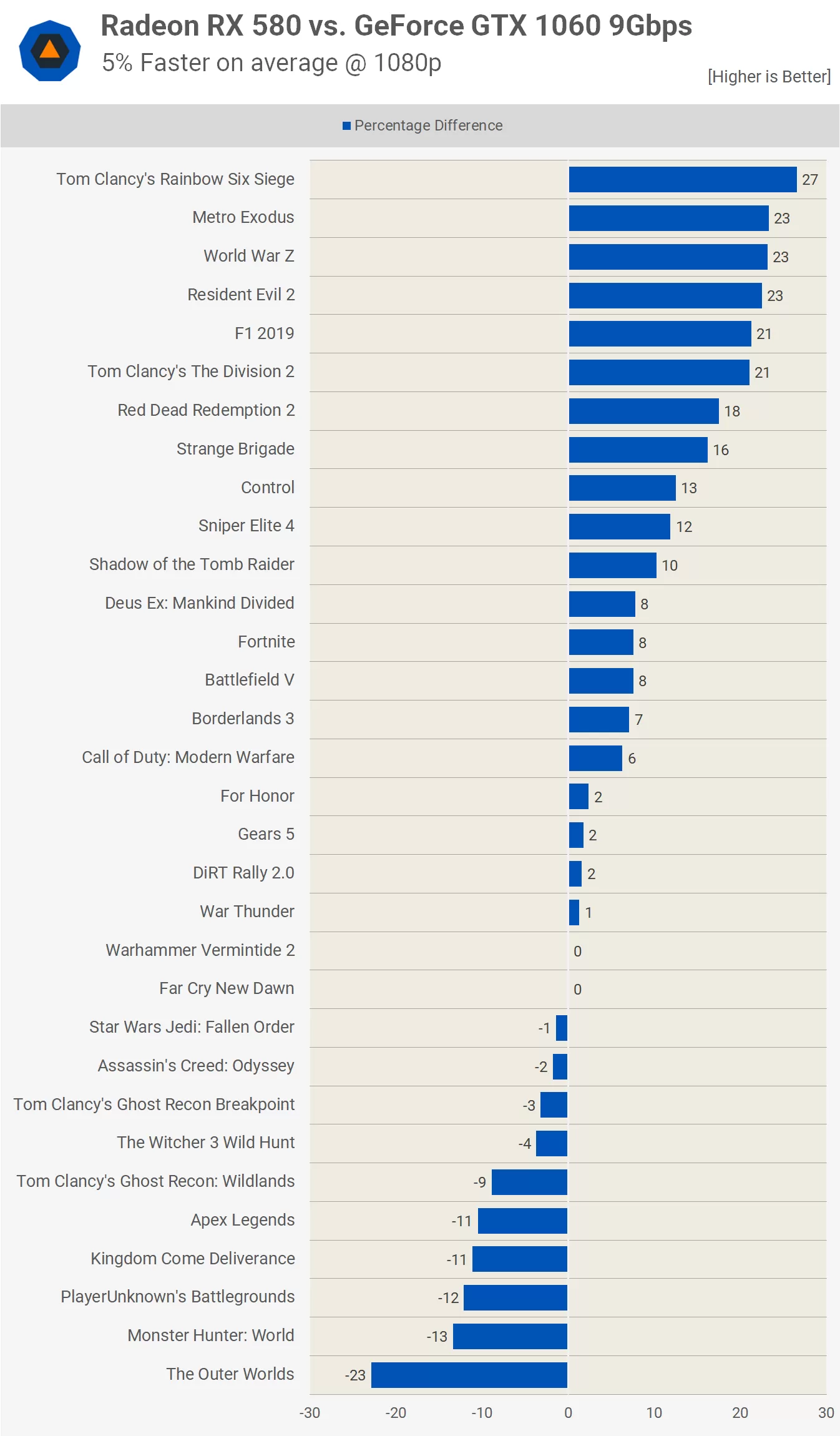

Entre 2016/2017 en plus des drivers, c'est surtout qu'on a eut de plus en plus de jeux DX12/Vulkan qui se comportent mieux en général sur Polaris vs Pascal sans oublier le travail d'AMD niveau DX11 où ils étaient un peu à la traine (ça c'est bien amélioré depuis aussi).
Rien qu'en 2020 déjà :
https://www.techspot.com/review/199 [...] adeon-580/
https://www.techspot.com/articles-info/1990/bench/1080p-p.webp
En plus c'est la version de la 1060 6Go avec de la ram @ 9 Gb/s qui était pas spécialement très courante :D.  7% plus rapide que la 1060 de base d'après HFR en 2017 :
https://www.hardware.fr/articles/96 [...] ances.html
http://www.hardware.fr/getgraphimg.php?id=524&n=18
Donc oui clairement Polaris a bien dépassé Pascal :o.

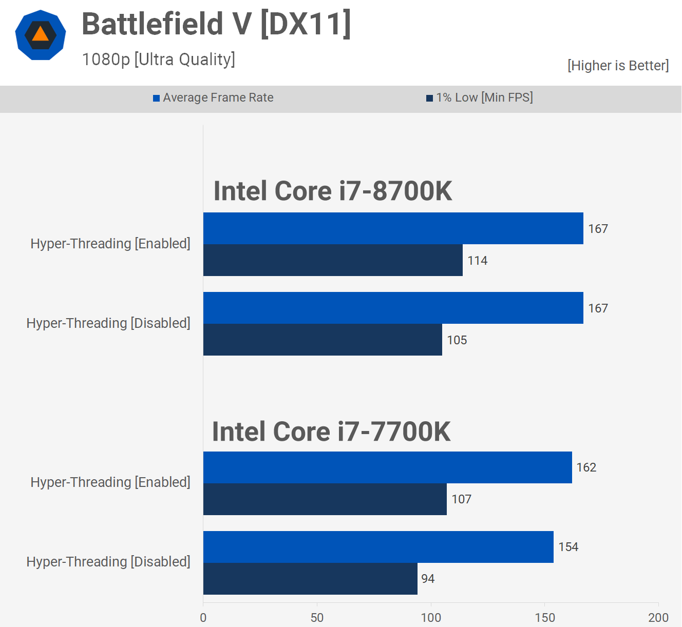

les HT/SMT ON, pour bf5/bf1 why not, yep https://www.techspot.com/articles-i [...] _1080p.png , c'est +/- le max perf gagner avec du HT ON
