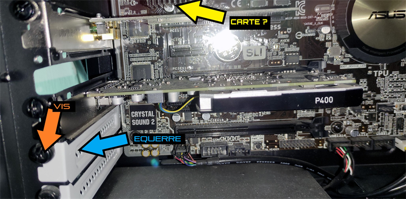

J'ai finalement opter pour un GTX 970 mais j'ai un petit problème (pour ne pas dire gros) avec l'emplacement de CG dans mon boitier, la carte est deux fois plus large que ma Nvidia Quadro P400 et il n y a pas d'emplacement de ce type (voir photo)
https://zupimages.net/viewer.php?id=21/25/wgaz.jpg
https://zupimages.net/viewer.php?id=21/25/3s4o.jpg
Quelle est ma solution ?
Pour alimenter la CG j'ai de disponible sur mon alim 2 sortiee PCIE en 8 pin chacune, dois-je utliser les 2 sorties pour relier la carte et quel câble me faut-il sachant que les 2 connecteurs de la CG sont 1x8Pin et 1X6pin ?
Merci de votre aide précieuse

Marsh Posté le 23-06-2021 à 21:35:53
Ben si tu vires la P400 tu peux mettre la 970 à la place.
Si tu veux les deux par contre, à voir si tu peux mettre la 970 sur le port 1 et la P400 sur celui d'en dessous, ça devrait pas trop gêner le flux d'air pour la 970.
Essaie de diminuer la taille de la photo ça fait un peu beaucoup à charger sur le forum (800x600 c'est très bien, ou alors tu postes les liens de miniatures cliquables ;))
Zup est pas top pour choisir la bonne dimension, essaie la version 2.0 de l'hébergeur officieux du forum : https://rehost.diberie.com/
Tu sélectionnes le lien "miniature cliquable réduite" ce sera plus fluide :jap:
Message édité par artouillassse le 23-06-2021 à 21:40:02

Marsh Posté le 23-06-2021 à 23:51:37
+1 la 970 en haut,
(edit: Là tu sacrifies le port le plus rapide pour une carte wifi que tu mets mettre tt en bas, la carte pcie est sur le second slot, je pensais pas qu'il y en avait encore un au dessus)
La p400, t'es pas obligé de la garder,
Message édité par kabyll le 24-06-2021 à 00:43:16
Marsh Posté le 24-06-2021 à 00:36:15
Merci, le problème que j’ c’est au niveau de l’épaisseur de la 970, elle ne passe pas au niveau des sorties arrières du boîtier. Il faudrait faire sauter une barre entre 2 emplacements mais je ne sais pas comment faire…
Et concernant ma question sur l’alimentation de la carte, quel câbles dois-acheter ? Merci.

Marsh Posté le 24-06-2021 à 00:46:51
ca depend du boitier,
soit c'est une équerre vissée,
soit parfois ca fait partie du chassis et il faut le plier plusieurs fois vers l'intérieur puis vers l'extérieur pr le faire se détacher
j'avais pas vu ta question,
tu dois rien acheter, t'as ce qu'il faut
si ta cg a deux connecteurs, 8 + 6, tu dois les connecter tous les deux à l'alim
pr les cables venant de l'alim, l'un sera utilisé entierement (8 pins), le second tu détaches 2 pins, il en restera 6 pr se mettre ds le connecteur de la cg,
Message édité par kabyll le 24-06-2021 à 00:47:12

krickgpe a écrit :
... elle ne passe pas au niveau des sorties arrières du boîtier. Il faudrait faire sauter une barre entre 2 emplacements mais je ne sais pas comment faire…
Ça c'est pas possible, ça doit passer, les cartes sont standard, pas besoin de sortir la tenaille  :D
Et mets là sur le PCI-E 16x 1 (car là tu nous montre le 2 qui doit être moins performant)
Message édité par Pachparla le 24-06-2021 à 08:47:02
Ma P400 est 2x moins haute que la 970...la grille du boîtier en l'état ne peut pas accepter des cartes de ce format de plus toute la plaque d'emplacements est d'un seul tenant donc effectivement je ne vois pas d'autre solution que la tenaille et c'est bien dommage...
Marsh Posté le 24-06-2021 à 09:02:52
Franchement je ne comprends pas, ton boitier à l'air tout ce qu'il y a de plus standard, je ne vois pas ce qui pourrait géner, des photos du soucis éventuellement ? :)
Message édité par Pachparla le 24-06-2021 à 09:03:26

si tu souhaites installer ta GTX 970 en lieu et place de ta quadro p400, il faut retirer l'équerre blanche qui doit se déloger comme ta p400 tout en dévissant le vis noir.
effectivement ta gtx 970 prends 2 slots ( 2 équerres) donc cela ne posera plus de problème par la suite
https://rehost.diberie.com/Picture/Get/r/43098
Ensuite , comme indiqué par mes vdd, il serait judicieux d'installer ta carte graphique sur le 1er slot 16 ligne ( là où est installé une carte wifi a priori).
je pense qu il faut revoir le positionnement de toutes tes cartes, et ensuite  reboucher les espaces (trous) avec les équerres, je te conseil de débranché le câble de ton alimentation durant ces manipulations
mais avant cela il faudrait plus d'informations ou une photo de l'ensemble
- quel est le type de carte branché sur le 1er slot 1 lignes (en jaune il y a un rad)
- marque de ton alimentation?
- quel modèle de gtx 970?
il y aura par la suite de désinstaller les pilotes pour carte pro et de réinstaller les pilotes pour les  gtx
De ce que j'ai compris, il parle de la parti métallique entre les deux emlacements des équerres :) (Ou alors j'ai rien pigé)
Marsh Posté le 24-06-2021 à 09:35:08
ah ok , effectivement la carte doit "glisser" toute seule; sans devoir sectionner la barre métallique entre 2 équerres.
Marsh Posté le 24-06-2021 à 10:05:12
Oui c'est exactement ça, même si j'enlève 2 équerres j'ai une barre entre les 2 emplacements libre.
Marsh Posté le 24-06-2021 à 10:07:06
On peut pas installer grand chose sur le premier port, c'est un PCI.
Comme déjà indiqué la barre viendra se caler entre les connecteurs de la 970, ton boitier est standard il n'y aucune raison que celà ne passe pas.
Message édité par artouillassse le 24-06-2021 à 10:08:19

Voici quelques photos plus détaillées :
https://zupimages.net/viewer.php?id=21/25/296l.jpg
https://zupimages.net/viewer.php?id=21/25/8cw1.jpg
https://zupimages.net/viewer.php?id=21/25/c2i0.jpg
https://zupimages.net/viewer.php?id=21/25/q2i8.jpg
CG MSI GTX 970 :
https://zupimages.net/viewer.php?id=21/25/kzey.jpg
Branchement câble d'alimentation vers Alim PC (à valider) :
https://zupimages.net/viewer.php?id=21/25/5508.jpg
https://zupimages.net/viewer.php?id=21/25/fdda.jpg
Merci.
Cable d'alimentation

Les deux cartes d'extension SATA tu t'en sers ?
Comme aucun disque n'est branché dessus je pose la question.
Pour alimenter la 970 il faut retrouver les cables avec embouts verts et rouges qui vont avec ton alimentation. Ne branche pas n'importe quel cable que tu trouverais ce n'est pas standard côté alim.
Sinon t'es bloqué en effet par le port PCI sur lequel la carte wifi est installée car elle empêche l'installation d'une carte double slot sur le premier port PCI-E.
Par contre tu peux installer la 970 et la P400, la P400 sur le dernier slot et la 970 à la place de la P400. Est-ce que ça vaut le coup de garder la P400 je n'en sais absolument rien, mais tu as cette option si tu le souhaites.
Message édité par artouillassse le 24-06-2021 à 11:18:45

la carte wifi en PCI elle peut aller tout en bas,
la 970 tout en haut,
les cartes sata n'ont l'air de servir à rien, y'a encore des emplacement libres sur les sata de la cm,
celle pr les usb  elle peut aller tout en bas
https://i.ibb.co/pRWF2bK/Capture.jpg

En effet, my bad, il y a un deuxième port PCI.
A priori tu pourrais même garder les cartes SATA, l'une d'elle a l'air d'être en PCI-E x4 on ne voit pas bien la longueur sur ta photo, quand à la première elle est en X1 et peut rester sur le port juste au dessus du premier X16.
Mais comme le précise Kabyll on dirait que tes ports SATA sont libres, tu n'as à priori pas besoin de ces cartes d'extension, surtout qu'il faut pouvoir alimenter plein de disques et ton alim n'a sans doute pas les connecteurs suffisants.
Le cable d'alim pour la 970 tu dois l'avoir dans des cartons, sinon il faudra le retrouver d'occase (pour la BeQuiet que tu as, bien entendu).

parfait avec ces infos/ photos, et bonne carte graphique cette msi gtx 970.
les branchements sur la carte mère pour les cartes graphique/usb et wifi mis en avant par kabyll sont nickel, c'est ce que je ferai également.
pour le branchement de l'alimentation sur la carte graphique  c'est ok, de toute façon se modèle de 430W ne fourni qu'un cable pciE pour carte graphique (port vert).
même si cable en Y 8 /6 et rail à 22A tu es bien tranquil, sachant que la consommation de cette msi gtx 970 ne dépasse pas les 200W (en jeu) mais en post production sous première pro cela consommera pas grand chose.
pour la partie métallique entre les équerre voilà comment cela devrait être une fois installé ( en orange la partie métalique)
https://rehost.diberie.com/Picture/Get/r/43115
