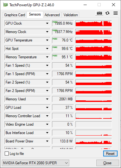

https://gpuz.techpowerup.com/22/06/09/sad.png 106 degrés la température de la mèmoire ... en jouant a age of empire 4 (sans problemes pour le coup)
J'ai deplacé mon pc avec la CG dedans oui mais le tout est bien emballé dans un base 801 et j'ai habitude de pas faire ca comme un bourrin bien sur ^^
Marsh Posté le 10-06-2022 à 08:12:14
de prime abord, ca me parait vraiment bcp pour des temperatures en gaming, et les 86°C sur le GPU aussi.
j'ai pas une 2080S mais une 2080, et je dépasse pas 80°C sur les vram, en mining (donc en principe pire que du gaming pour les temperature de la vram)
si qqn a une 2080S pour confirmer les valeurs ce serait interessant
peut-etre que ca a bougé durant le transport ?! si t'es chaud, tu pourrais verifier si tout est bien serré? voire remplacer les pad thermiques?

Salut merci pour l'astuce j'ai calé un paquet de clope entre la base du boitier et le refroidissement de la CG comme montré sur la photo.
 Je trouve que le poid de la CG fait qu'elle s'incline par rapport au port pci même vissée correctement peut etre que ca aide a la maintenir mieux connecté ?
 en tous cas ce matin plus de bugs graphiques pour l'instant meme si les temperatures de la Vram sur squad atteignent encore 105 degrés... je vous tiens au jus

oui, 106°C c'est vraiment bcp
t'as testé avec qqch de plus solide qu'un paquet de sèche ?
sinon, vu que c'est sous garantie, le plus simple ce serait de la renvoyer en SAV

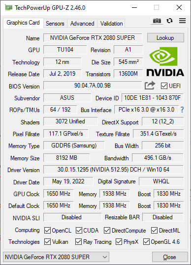

Cependant je voulais te parler d'une chose , j'ai remarqué que la fréquence du gpu mesurée par GPU Z est au dela des specs de la CG.
Sachant que je n'ais jamais touché aux fréquences de la CG si ce n'est avec l'oc mode de tweak sur mon ancienne installation de windows (je ne l'ais pas reinstallé, car ca me semblait peu utile ...)
est ce que tu pense que ca peut être une piste a considérer ?
 pourquoi la fréquence de mon gpu se serait overclockée d'elle même sans que je lui demande ?
pense tu que ca vaut le coup de limiter cette fréquence pour voir si ca améliore les choses ? (si oui avec quel outil, tweak ?)

tous les GPU récents vont au delà de leurs specs niveau frequence, il ne faut pas voir ces valeurs comme "un maximum à ne pas dépasser" mais comme une "limite basse garantie"
le turbo "normal" d'une 2080 Super c'est genre 1730 Mhz (je sais plus, mais osef)
la tienne est une version OC (par Asus), son turbo garanti est de 1860 Mhz en mode OC (ce que tu as selectionné avec le prog GPU Tweak d'Asus est parfaitement normal, ta carte doit fonctionner comme ça)
OC Mode - GPU Boost Clock : 1860 MHz , GPU Base Clock : 1680 MHz
Gaming Mode (Default) - GPU Boost Clock : 1830 MHz , GPU Base Clock : 1650 MHz
en situation réelle, tant que la consommation de la carte et ses temperatures restent dans une certaines limites, la carte va essayer d'aller le plus haut possible,
donc en bench, c'est tout a fait possible qu'elle aille taper une pointe autour de 2000 Mhz, puis que ca redescende, et se stabilise autour de 1900/1950 Mhz par ex
(cf. ton screen sous GPUZ)
on est d'accord que tu n'as pas OC manuellement au delà ? tu as juste selecitonné le mode OC dans GPU Tweak ?
(au pire tu peux tjs réinstaller GPU Tweak et tester le mode Gaming, mais elle est censée tenir le mode OC, pour lequel elle est prévue)
Message édité par kabyll le 14-06-2022 à 19:12:26
