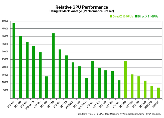

Ben, d'après le site web nVidia (http://www.nvidia.fr/object/geforc [...] pContent=1), elle est très moyenne en perf:
Même une 460 GTX fait mieux.
Et on peut voir d'après leur graphe qu'il y a un très gros gap entre la 650 et la 660. Ont-ils prévu une 650 Ti pour le combler ?

Surtout qu'apparemment il est bien abusé leur graphique, car d'après certain site elle a déjà du mal à rejoindre une pauvre GTX550Ti ![]()
Marsh Posté le 17-09-2012 à 18:05:12
Ben c'est le cas sur leur graphe. Très légèrement au dessus.

la GTX650 est au dessus de la GTX550Ti sur leur graphique alors que dans mes souvenirs, certains sites la place derrière la GTX550Ti.
Après j'ai les idées embrouillées en ce moment donc il se peut que je me trompe !
Marsh Posté le 17-09-2012 à 18:10:26
Mais il faut faire attention à ce genre de graphe, car il ne reflete pas nécessairement le même comportement en jeu (test fait sous 3D Mark Vantage).
Donc ça peut être pire surement.
