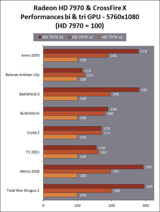

Moi qui esperais qu'AMD est évolué sur sa gestion du Xfire en Eyefinity  :pfff:
Ce que tu veux dire, c'est qu'avec ton Xfire tu as un FPS très conséquent mais trop de micro stuttering > ce qui rend le jeu injouable avec une sensation de lagger.
http://www.hardware.fr/medias/photos_news/00/34/IMG0034666.gif
Mais hélas, sans pour pouvoir en profiter.
Commentaires d'HFR:
Anno 2070 : la ressenti n'est pas parfait mais cela reste acceptable en bi et en tri-GPU
Batman Arkham City : le profil CrossFire X mal adapté entraîne des saccades en bi et en tri-GPU
Battlefield 3 : le ressenti en bi et en tri-GPU est similaire au ressenti avec un seul GPU (22 fps)
Bulletstorm : pas de problème en bi-GPU, mais des saccades apparaissent en tri-GPU
Crysis 2 : le ressenti en bi et en tri-GPU est similaire au ressenti avec un seul GPU (19 fps)
F1 2011 : des saccades apparaissent en bi et en tri-GPU
Metro 2033 : le ressenti en bi-GPU est similaire au ressenti avec un seul GPU (14 fps); c'est légèrement mieux en tri-GPU mais très loin du niveau de performances affiché
AMD  :pfff:  :pfff:  :pfff:  :pfff:  :pfff:  :pfff:  :pfff:  :pfff:  :pfff:  :pfff:
PS: lien de l'article > http://www.hardware.fr/focus/58/ra [...] i-gpu.html
